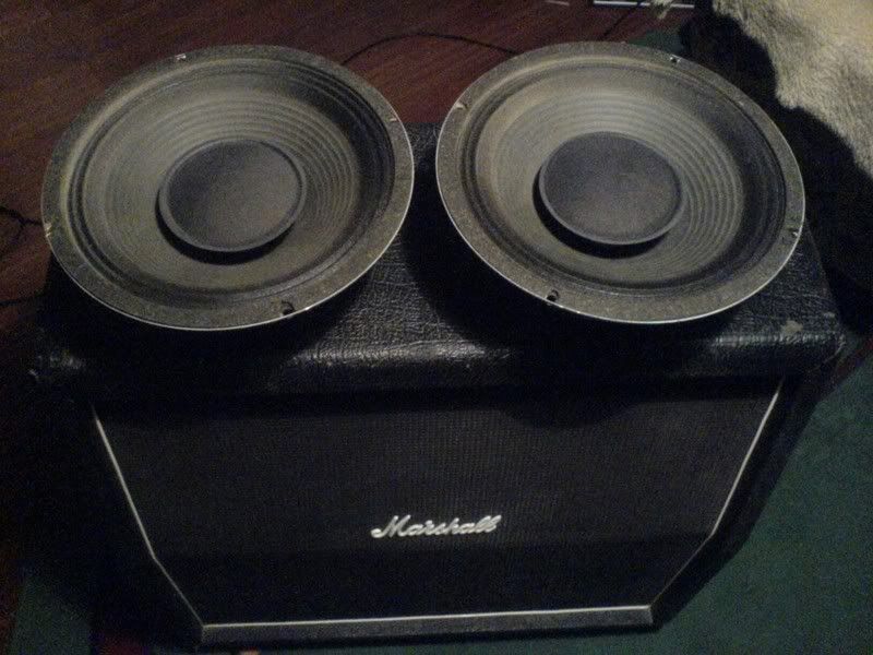

Здравствуйте, Купил я пару английских Celestion G12-100, 80-х годов выпуска. В их аутентичности вроди сомнений нет, на корзинах штамповка "Made in England". На магнитах надпись: "Rola Celestion LTD. Dittion Works. Foxhall Road. Ipswich Suffolk. England"
Еще и кабинет к ним практически подарили. Правда не от них.
Смутили меня только металические пыльники. Таких на гитарниках вроди не видел.
Ехали динамики ко мне где-то 700 км. Приехали, подключил. Звучание мне понравилось... НО, особенно на клину слышно металический звенящий-резонирующий призвук, особенно на бриджевом хабе. при отсечке его практически не слышно. При перегрузе его тоже слышно, он не так заметен, но тоже очень раздражает.
Подумал что в кабинете что-то резонирует. переставил в другой кабинет, тоже самое, потом вообще вынул из кабинета поставил на пол, без результата. При-чем в одном динамике это сильно выражено, в другом слебее.
Центровка вроди не сбита, при перемещении диффузора ничего не шкрябает. Такое чувство что резонирует что-то металлическое. Грешу на пыльники. Но отклеивать не решаюсь. Что скажете? Что это может быть?
Да, к слову, на пыльниках есть пару небольших вмятин.

При детальном осмотре одного из нинамиков в месте крепления центрирующей шайбы к диффузору,  заметил пару маленьких капелек, припоя как раз напротив клем. Наверно упали при "акуратной" пайке). осторожно удалил их пинцетом, и динамик заработал без всяких призвуков :D
Сломя голову помчался выкручивать второй дин из кабинета. Но он оказался полностью чистым. А призвук как был, так и остался, но когда вслушался, то заметил что у него немножко другой характер. При перемещении руками диффузора, улышал еле заметное шуршание.
На сбитую центровку не похоже,  наверное отслоилось пару витков...
Теперь наверное прийдется разбирать, а так не хочется...
Сначала, все-же отклею колпачек, может все-таки он резонирует, заодно и выровняю, а то покоцаный слехка.

Не знаю зачем пишу, наверное, чтобы поделится эмоциями :) Ну может кому-то пригодиться мой "опыт" :-[
Наконец-то исправил второй динамик :D
Вобщим, отложил я его тогда на недельку, для  того чтоб не напороть ничего сгоряча, и посмотреть на ситуацию свежим взглядом. Тем временем приехали тканевые пыльники, которые оказались на 3мм. меньше чем алюминиевые >:( ошибся когда мерял.
При следующем осмотре, заметил на старом алюминиевом колпачке небольшую трещину, которая на кромке, приклеенной к диффузору была не заметна, на  выпуклую часть пыльника заходила на 2-3мм. Потом обнаружил что в этом месте колпачок отклеен от диффузора где-то сантиметра полтора...
Отклеил,оказалось что в том месте колпачок не отклеился от диффузора, о оторвался вместе с верхним слоем бумаги диффа :o
а трещина при небольшой деформации издает точно такой звук как был раньше при перемещении диффузора.
Залатал я повреждения диффузора туалетной бумагой, на клей ПВА с добавлением крахмаля (для восстановления жесткости диффа, может и зря крахмал добавлял, но не думаю что сделал хуже). Приклеил новый пыльник.
Результат: Посторонних призвуков никаких не слышно, звучание вроде не поменялось, не могу пока сравнить в лоб со вторым динамиком, на котором остался алюминиевый пыльник (он сейчас на реп. точке), но звучит хорошо 8-).
Очень благодарен всем за помощь, и за уделенное мне внимание.
