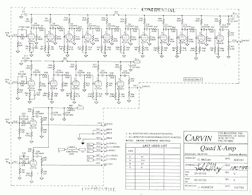

« Ответ #16 : Ноября 04, 2012, 09:19:09 pm »
http://lh6.ggpht.com/_WbJ1JcTROqQ/SmdqUaDNFTI/AAAAAAAACi0/WSukt0IeIHw/Cascade_RevC,F_10-92.png
- информация к размышлению...
К сожалению, номиналов не разобрать.
sadky
  • Сообщений: 463
Re: Покаскадный коэффициент усиления
« Ответ #17 : Ноября 04, 2012, 10:45:00 pm »
Да дело даже не в номиналах , интересно- человек,кинувший в меня этой умной информацией, - как думаешь, кто-то из этого форума повторял данную конструкцию на ведре ламп? Или, может, лично делал? Меня лично интересуют схемы на двух-трёх баллонах,как, думаю, и большинство присутствующих. А ещё больше интересует,какую частоту, в каком каскаде,и почему надо поднять или вырезать , какой каскад и на сколько должен или не должен ограничивать сигнал, а ещё осциллограммы покаскадные,как должно и не должно быть, и какой элемент меняет эту самую осциллограмму.Вот такие земные вещи интересны, был бы очень рад помощи в познании этого таинства ;D
Запросы,конечно... ::)
