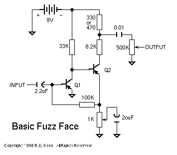

А почему не сделать фиксированый делитель в анодной цепи, например как это сделано в фуз фэйсе, в коллекторе второго транзистора?

@ Jimmy Page
В варианте делителя в анодной цепи опять же изменятся ООС, АЧХ, презенс.

Теперь про вариант с делителем в анодах ФИ - это прекрасный вариант, если хочется "кочегарить" фазик, не раскачивая при этом "докрасна" оконечник. Да, изменится ООС и работа резулятора PRESENCE, ну и ладно, это скорректировать можно. Делается переключатель, который будет менять ООС до необходимой глубины, если надо.
