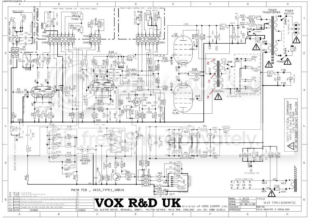

Re: Как правильно уменьшить усиление ФИ?
« Ответ #14 : Декабря 27, 2013, 12:26:28 pm »
Схему в студию. Улыбка (если не затруднит)
Схему резистора? Говорю же, между анодами.
В данном варианте с выхода фи идут последовательно резисторы R21, R22 по 10к, потом потенц VR10 500к
Мелковато, но видно.  http://i429.photobucket.com/albums/qq15/elmington/ac15cc1_scheme_wire_zpse1d53781.jpg
Пересчитывать фи в данном случае смысла нет, а уменьшение анодного даст срачъ, а не уменьшение усиления.

« Ответ #15 : Декабря 27, 2013, 12:33:05 pm »
Так не между анодами, а после разделительных конденсаторов, получается между сетками выходных ламп.
