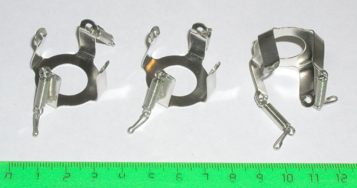

з.ы. что бы лампы в панелях не болтались, рекомендую подыскать колпачки с пружинками. Они отлично фиксируют лампы и они никуда не денутся даж при тряске-перевозке-переноске  ;)
Эм-м-м, колпачки на октальные лампы?  :o
Ретейнеры есть, но только для крупных ламп. Еще видел пружинные "шайбы", которые за цоколь цепляются.

Есть и для маленьких. Например том самом истоке:
Есть у меня и старая версия таких, из военного прибора. Там алюминиевые шапочки-колпацки с асбестом на пружинах.
