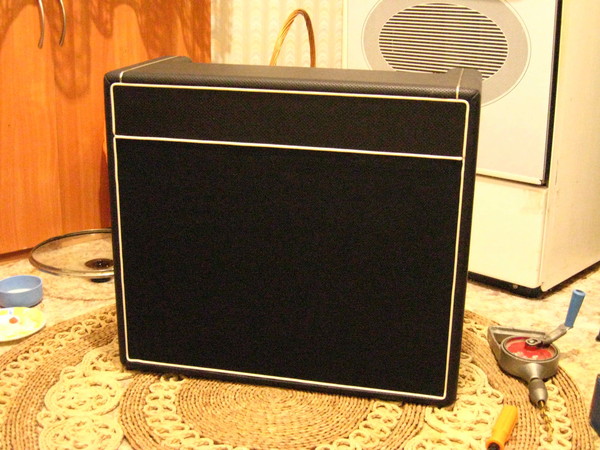

продолжаю возиться с кабинетом, пока едут панели, ревер от Ерасова.

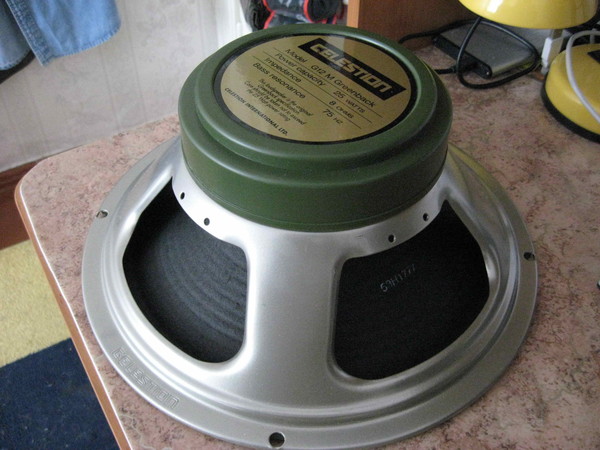

Симпатично и строго получается :). Старые фотки не работают, поэтому переспрошу - что за динамик будет? И чем таким дырчатым обтянуто?

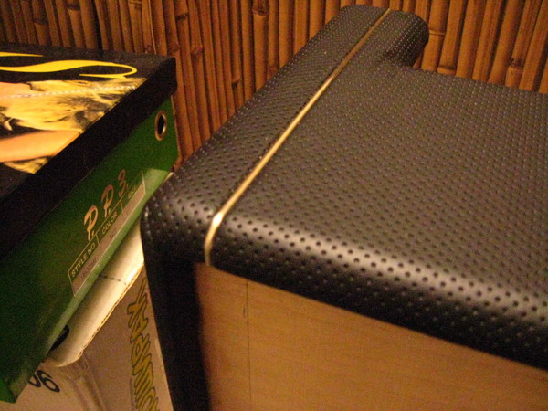

Это такой дермантин, прорезиненый куплен в магазине мебельных тканей за 300 рублей метр  - сейчас бы не выбрал. Поверхность прочная и упругая, но маркая. А динамик будет вот этот - Гринбэк
Что бы не выглядел слишком строго хочу поставить сетку серую как на блюзбрейкере, только пока не найду ничего подходящего....

А можешь выложить чертеж кабинета?:)

Чертежа, как такового не существует. Ориентировался на пропорции Блюзбрейкера, но он великоват для моих закутков, поэтому пришлось уменшитьвезде понемногу. Так что могу только габариты -  520Х450Х220. Остальное делается на месте

подскажите что можно использовать вместо белой окантовки, или где её продают? была идея взять двухжильный провод в белой изоляции, и срезать одну жилу. но так кантик маленький остаётся, не за что зацепить к комбику

Это и есть изоляция от двужильного провода. Одна жила срезается на половину,а из другой вытаскивается провод. Размеры разные, было несколько вариантов, остановился на этом. А вообще то есть такой пвх кант - кедер - http://www.welltex.ru/index.php?well=internet_magazin&urldir=77700052463@00000007334&tt=00000007763
заказывать для одного раза 250м лень.

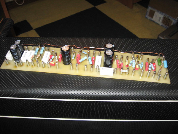

плату спаял, но понял что альянс медного кабельного наконечника и алюминиевой заклепки это плохо. Плату переделаю в ближайшие выходные. Кроме того панели для ламп пришли для установки на плату (результат моей экономии и неопытности). Сейчас в дороге керамические для установки на шасси. Плату паял по лайоту с цериатона только оконечник пришлось переделать немного. А у тебя как?

Собрал плату  и теперь все выглядит вот так

скажите а что это за белые штучки резисторы или кандёры
Нормально выглядит, только зачем ты так много 5-ти ваттных резисторов напихал? Там и три ватта много ;) Кроме катодов выходных ламп.

это моя перестраховчатось.... Надеюсь, это не испортит звук.
это резисторы 5W керамические
