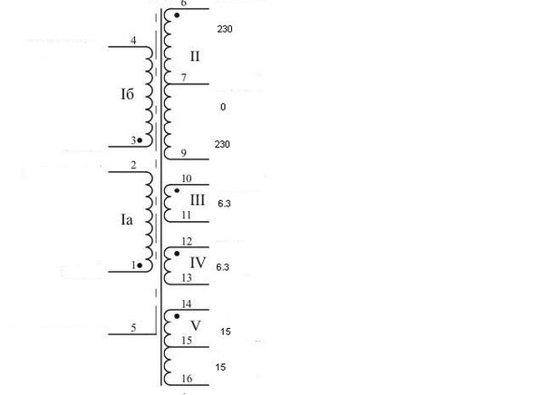

Мне так и так напряжения придется корректировать. Как это лучше сделать?
Всё дело в том, что тебе необходимо получить на аноды выходных ламп напряжение 320 - 350вольт. Максимально допустимое напряжение для EL84 глянь в даташите.
Если твой транс обеспечивает напряжение под нагрузкой 460вольт, то для таких ламп это не приемлемо. "Понизить" как ты говоришь, на 100вольт я затрудняюсь сказать как :)
Тут два пути, либо новый транс для этого усилка, либо другие выходные лампы под такую напругу. Но это уже может быть 100-ваттный усилитель и соответственно нужен другой выходной транс.
Или может я чего то не понял, какие напряжения обеспечивает твой силовик? Откуда он?
Такие у тебя обмотки?

Я себе это подругому представляю - поправьте если ошибаюсь. У меня вторичная обмотка 230-0-230 при токе 0.3А . Если я включаю этот транс в выбранную схему - после выпрямителя и конденсаторов получаю примерно 325В. Так ли этого мало?
« Последнее редактирование: Апреля 23, 2010, 08:37:43 pm от tslav »

да у меня такие обмотки
325вольт для этой схемы не мало, только откуда ты их возьмёшь? :) Я же сегодня уже говорил, что ты считаешь по формуле "абсолютного вакуума в космическом пространстве" ;) То есть напряжение 325вольт у тебя может получится если ты соберешь схему, и включишь её с вынутыми лампами :) А вот как только ты вставишь лампы, напряжение сразу просядет под нагрузкой и ты увидишь, что от твоих 325вольт останется примерно 290в, что для этой схемы маловато.
Она конечно работать будет, но звук будет далёк от ожидаемого.
Для того, чтобы получить желаемые тобой 325вольт под нагрузкой, твой силовой транс должен обеспечивать минимум 250вольт переменки, а в идеале 275вольт.
Именно с таким напряжением проект такого усилителя и был разработан и испытан пользователями на форумах сайта ах84.

по второму кругу - в описании транса говорится о 230в. при токе 0.3А - думаю это уже с просадкой
Я смотрю ты упрямый. В описании всех трансов говорится о напряжении которое они выдают. Твой транс не исключение. Я охотно верю, что он выдаёт 230вольт, а вот сколько будет под нагрузкой это легко проверить. Собери всё, включи и произведи замеры. Ну и подключи гитару и поиграй. Главное, что бы у тебя потом хватило смелости в этой теме написать о результатах эксперимента. Искренне желаю, что бы тебе всё понравилось.

в описании транса написано - не более 505 в на холостом ходу. Я же не виноват, что у Ерасова такие доки. Собственно вот http://www.yerasov.ru/shop/ttp%20170.pdf И при чем здесь смелость....

Во! У тебя же там есть ещё обмотка 30вольт! Это означает, что если просадка будет большая, ты сможешь подключить её параллельно к имеющейся. Так что экспериментируй.
tslav
  • Сообщений: 96
Re: задумал собрать jcm800_15watt_el84
« Ответ #76 : Апреля 23, 2010, 09:32:38 pm »
скорее последовательно....
и еще у 30 вольтовой обмотки ток 0.1А это помоему то же влияет.
« Последнее редактирование: Апреля 23, 2010, 09:36:06 pm от tslav »
Ну ты правильно понял ;)

tslav, 505 это ХХ, 460 под нагрузкой. Транс подойдет. Кроме того скорее всего напряжение будет намного выше, так как эта схема потребляет меньше.

Собрал выпрямитель с первым электролитом, повесил на трансформатор. На холостом ходу получилось 344 в. постоянки.
