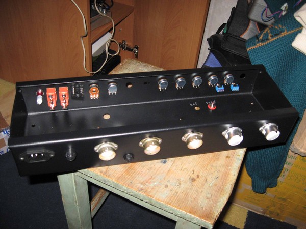

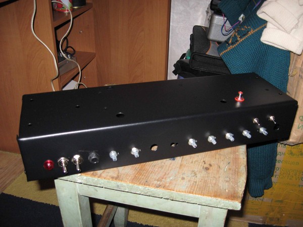

теперь у меня есть шасси!!! Начал собирать.

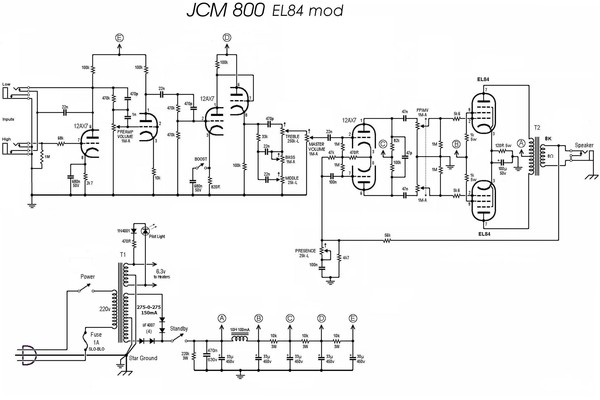

у меня 6,6в - пока не подаешь анодное напряжение температура не пугает - можно через силу рукой держать. Утром измерю напряжение,ток и мощность на лампах. Еще проявились такие косячки... Потенциометры почти все сильно шуршат, хотя вроде все новые. Покупал у Ерасова - Альфа. Включил стратокастер - перегруза нет. Есть мягкий клин и в максимальных значениях гейна этот клин становится громким и острым, верхастым но ни овердрайвом ни дистом даже не пахнет. Померил напряжения в точках ABCDE - 320в. 315в. 262в. 227в. 218в.
Re: задумал собрать jcm800_15watt_el84
« Ответ #113 : Мая 24, 2010, 09:37:16 pm »
Шуршат - может, переходные кондёры плохие? Перегруз должен быть, со стратом несильный, но никак не клин. Гнездо Low правильно распаяно?

на катодном резисторе 10в. - ток получается 0,084А и Ua=326в мощность на каждой лампе 13,6 Вт
« Последнее редактирование: Мая 25, 2010, 04:49:59 am от tslav »
