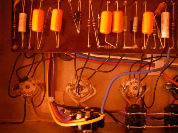

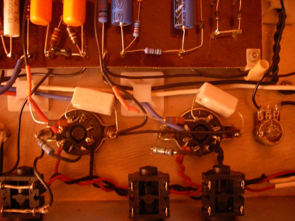

В общем проблема с фазоинвертором, непонятно высокая чувствительность на его входе, схема стандарная все как в жсм800, напряжения только поменьше. Изначально проблема стояла устранить жуткий фон на выше средней громкости, методом отключения каскадов выяснил что фон от предусилителя и от фазоинвертора. Землю переделывал несколько раз, ставил шезлонги между трансформаторами (хотя выходной транс в другом конце шасси от силового), накал тоже землил, не помогает. Позвал знакомого, он потыкался потыкался, плечами пожал, говорит черт знает, но проблема говорит точно в ФИ т.к. если и его отключить становится тихо как в гробу, + не понятная высокая чувствительность входа фазика даже рукой рядом проведешь фон повышается :(. Что это? Месяц бьюсь с этой проблемой. :(
З. Ы . Фотографии монтажа до отключения каскадов и переделки земли:

На фото не очень хорошо видно, но, похоже, земляная шина припаяна к корпусам переменников? Похоже, дело в земле...

да так было, я тоже потом подумал что петля и переделал сейчас попробую сфотографировать и выложить то в каком виде все сейчас

На фото не видно, где расположены покаскадные электролиты. Похоже, что и они не на месте.

« Ответ #16 : Октября 19, 2014, 05:42:49 pm »
Да, это надо переделывать.

то есть как я и предпологал нужно полность менять расположение конденсаторов и трансформаторов?
Re: Беда с ФИ, а может и нет
« Ответ #18 : Октября 19, 2014, 06:32:37 pm »
Конденсатороры д.б. как можно ближе к "своим" каскадам, а провода от них к каскадам д.б. как можно короче. При этом общий провод должен прокладываться так, чтобы токи оконечного каскада, а тем более зарядные токи первых после моста электролитов не протекали по общему предварительных каскадов. В идеале каждый каскад должен быть запитан от своего независимого источника. Поскольку это заморочно, в реальной конструкции с общим источником надо организовать питание так, чтобы каскады как можно меньше влияли друг на друга.

понял, буду переделывать питание тогда, проблема значит найдена, спасибо за помощь  :)
то есть нужно сократить длину проводов + разделить сигнальную и силовую земли?
