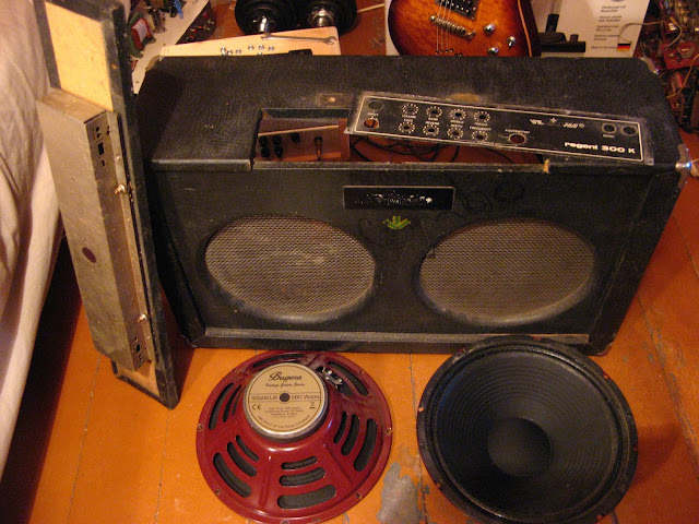

Всем привет!
100500 лет не заходил на гтлаб, и приятно, что появился повод это сделать.
Есть вот такой набор: комбо Vermona Regent 300 K, динамики BUGERA 12G280J8.
хайрез http://2.bp.blogspot.com/-LANIszh8SNY/Vg70FyHRxsI/AAAAAAAAAgo/5uppcuhjlN0/s1600/IMG_1555.JPG
Планирую использовать оригинальную лицевую панель. В комбо были эффекты реверберации и тремоло, и я планирую также их собрать. Но реализовывать их буду не на лампах.
И хочу обратиться к сообществу за помощью в выборе схемы. Что нужно: мощность ок 15 Вт для выступлений в небольшом клубе (двухтакта на 6Ф5П там хватает), и очень интересно реализовать режим уменьшенной мощности для игры дома, как в Гаврош 10. Вопрос: как это там делается? Не нашёл пока гуглом где это обсуждалось. Вроде, где-то было, но я уже слишком давно тут не появлялся, забыл :(
По тону: мне очень понравилось, как как эти динамики звучат с ibanez sz520 через усилок chadvik+6п1п. Вообще, у этих динамиков довольно звонкий верх. Vintage 30 через тот же усилок более мутно звучит. Это я к тому, что у них нижняя середина провалена и сравнить могу только с Seventy 80, которые у меня тоже есть. Кобмо - открытый зад.
Комбик должен иметь перегруз и чистый. Чистый интересно было бы реализовать через кнопку "буст" на футсвитче, чтобы не дырявить родную панель. Точнее, наоборот - таким образом получать перегруз. В общем, усилитель должен стать рабочей лошадкой, чтобы играть всякий лёгкий рокенролл, но и быть врезать металла типа Скорпов и Арии.
Пока на ум приходит выходник на 6П6С в фендеровском стиле, который трудно перегрузить. С предом, как всегда, предстоят эксперименты. Это будет что-то маршаллоидное. Буду благодарен за подсказки по поиску нужного звучания, и, особенно, по реализации "буста" и режима пониженной мощности.

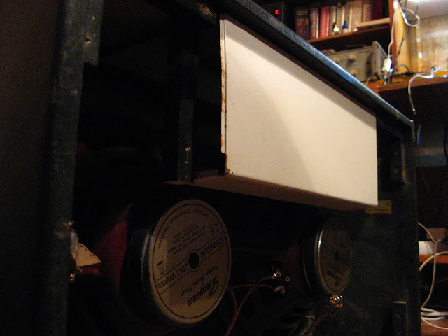

Корпус комбика тесный. Лампы придётся размещать на расстоянии около 10 см от магнитов динамиков. Подскажите, сильно ли воздействует такая "отклоняющая система" на параметры ламп?
Re: Комбик в корпусе от Regent 300 k
« Ответ #2 : Октября 16, 2015, 08:00:19 am »
10 см тут обычное дело.

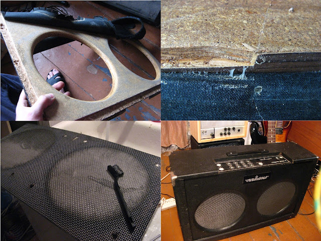

 Видно из чего и как делались эти комбоусилители. Я совсем не понял, зачем на дсп под винилом наклеена облицовка. Пришлось переклеить кожзам на лицевой панели (из-за собственной неудачи, на самом деле), подклеить в разных местах отклеившиеся кусочки и промыть сетку. Ручка переноски обзавелась фурнитурой.

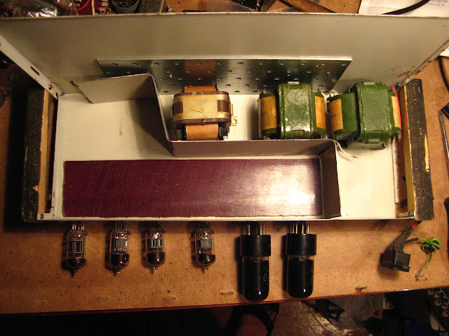

Из П-образной крышки старого ПК изготовлено шасси. Так оно выглядит в корпусе.
Компоновка внутри шасси. Из оставшегося обрезка я решил сделать экран - при таком близком расположении трансформаторов и высокочувствительной электроники он нужен.
В толстой металлической пластине в двух местах нарезана резьба М4 - в неё сверху входят винты и стягивают корпус, ручку переноски и само шасси. Для крепления пластины к шасси используются два винта М3 с потайной головкой. Также пластина призвана придать жёсткости шасси, чтобы не было деформаций от веса трансформаторов. Ещё укрепил шасси по бокам двумя лишними рейками, оторванными от корпуса.
Основная часть работы выполнена: подготовлен корпус, выбрана схема и набраны компоненты. Схема - Хот-Род от Солдано, а компоненты - наши советские, из закромов Родины. За исключением первых двух ламп: чтобы не шаманить с перегрузом, поставлю 12ах7, а на следующих двух сэкономлю - будут 6н2п. Посмотрю, что получится. А то этих приборов вражеской спецификации у меня дефицит.
