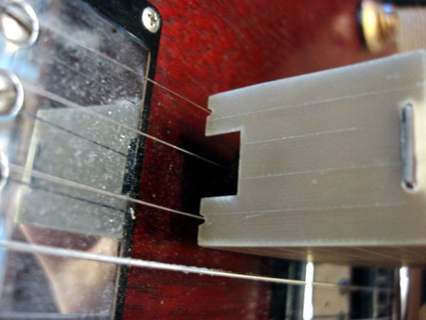

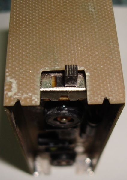

Два года назад делал подобное устройство. По мотивам американского смычка e-bow. В качестве драйвера и датчика использовал электромагнитный зуммер со снятой крышкой. Очень гитару курочить не хотелось. Работает неплохо - подносишь - струна заводится, даже без щипка. Питается от кроны, схема гуглится как "ebow schematic" - стандартная на LM386.
Ку где-то под 200
http://www.youtube.com/watch?v=UawRrWUVzfc
http://www.youtube.com/watch?v=M6XJVExIQ3Y
http://www.youtube.com/watch?v=UkQhRFS6sRM
Посмотрел. IMHO неплохо получилось, если не обращать внимания на неминиатюрность и прямоугольный корпус. У меня тоже драйверы из бузеров, оказалось, что их поле рассеяния достаточно узкое. Хотя e-bow мне кажется не совсем удобным и с ограниченным применением - долько для медляков, да и рука правая занята.
