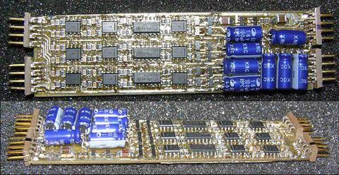

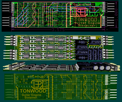

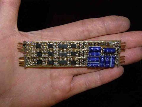

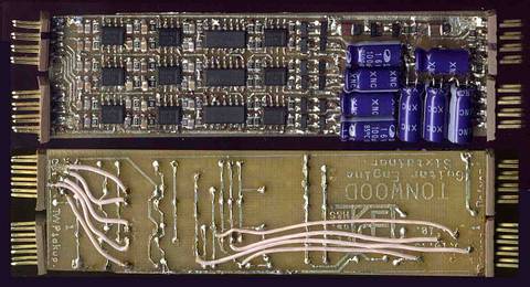

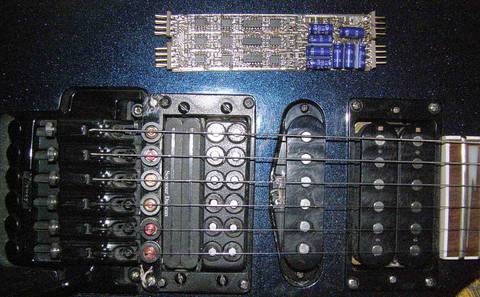

В общем, очередной прибамбас склепал, спешу похвастаться..
Как уже сообщал в ветке о 6-канальных гитарных синтах, решил ставить в бревно всего по минимуму, а основную обработку перенести на выносные дивайсы, передавая 6+1 каналов и позиции регуляторов-переключателей по кабелю с мультиплексированием.
Из того, что касается топика, в бревне оставил 6-канальный сустейнер, вчера ночером закончил монтаж-оживление, и провел реальные ходовые испытания, чем и сейчас весьма впечатлен. ;-)
Схемотехника несложная - первый каскад - повторитель(точнее, инвертор, но ХЗ)-полосовой фильтр 1-го порядка, с него идут сигналы  для последующей передачи и обработки, далее подобный же усилитель-ПФ-клиппер с усилением порядка 500 раз, далее идет ключ, включающий сам сустейнер, и управляемый повторитель-инвертор с двухтактным ЭП класса В, непосредственно нагруженный на драйвер.
Напоминаю - датчик 6-канальный хамб с сопротивлением канала 9 КОм , драйвер - 43-Омные бузеры. Как все устроено - в этой, или в "6-канально-гитарно-синтезаторной" ветке были мои фотки.
Питание, конечно, не от Кроны, ;-) , а как и на всех моих примочках, 12 вольт, с ограничением по току 1 А, подается по отдельной жиле кабеля. Устойчиво заводятся все струны,  не смешиваясь, звук бесконечный, более того, за счет сустейнера и раздельной фильтрации каналов в тракте усиления, заметно улучшается разделение каналов.
Бревно на данный момент довольно управляемое, того, что я опасался - невозможности контролировать завод, не наблюдается.
   Схема канала  (параметры фильтров каналов разные)
   Платка в CAD-е, и ее 3D VRML модель
  Реальная - скан. Веревки - вместо 3-го слоя.
   Реальная - фотик
  На бревне, для которого сделана (отпионеренный Ibanez RG370DX CE)
  На моей (небольшой) ладошке (пальцы черные от струн) ;-).
