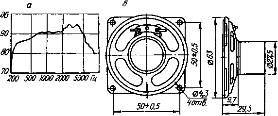

Re: Микрокомбо?
« Ответ #509 : Августа 08, 2014, 03:43:40 pm »
На этом динамике как раз колпак на высоких и не работает - он слишком мягкий и не в те точки диффзора посажен (между звуковой катушкой и точкой приклейки края колпачка - очень длинная балка, фильтрующая высокие частоты).
Но сам этот динамик, по идее как раз не песочит - потому переделывать незачем.
http://asmpa.ru/396-0-5gdsh-1-8-0-25gd-10
Самая, что ни на есть гитарная АЧХ ;-)
