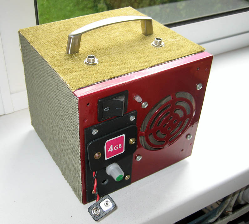

Как же много возни с корпусами...казалось бы взял готовый, от б/п компа, а всё равно хватило сил только на минимум по режимам.
(на германиево-трансформаторной схеме)

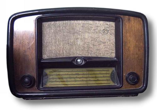

А на днях у меня появилось старое, 50-х годов Радиоприемник «Балтика» ВЭФ.
(фото из интернета такого же)
описание - http://lugansktoday.net/viewtopic.php?f=3&t=617
Динамик большой и прямо к нему прикручен транс :)
Внешний вид фиговый, но схема вроде целая. Усилитель работает. А вот ручка громкости кажется конченая.
  Там внутри такие кондёры прикольные  :) В картонном корпусе и внутри гудрон, как изолятор :D Всё на сварке.
    Не знаю, что с ним делать. Великоват он для моей квартиры.
Но для мини- комбика наверное подходящь? Хоть и тяжёл .

О, "Балтика" - это вещь! С детства помню её глубокий бархатистый звук и роскошный верньер. Один "магический глаз" чего стоит...
А динамик у неё с подмагничиванием.

У него корпус из гнутой фанеры. Так вот она уже мягкая, ибо расслоилась. Неприятно...но можно склеить.
Короче....пока надо понять, почему не работает радио. Если лампа, то плохо. А если радио отсекает неисправная ручка громкости - проще.
С сохранением аутентичности? Так ведь...элеткролиты ж всяко надо менять, если реставрация?
« Последнее редактирование: Сентября 03, 2014, 09:36:06 pm от Martel »

"Балтика" - это весчь! Мурлычет как сытый кот.
Что через такие раритеты гитары слушают - не удивительно. Вот из описания:
Диапазон звуковых частот,  воспроизводимых собственной АС -100...4000 Гц.

Да, внутрянку надо максимально сохранить, но кондёры подвергнуть тщательной ревизии: когда я снял со шкафа и включил отцовский ВЭФ-231, пылившийся там со времён перестройки, я был просто удручён его звуком (в своё время я его тщательно отстроил и звучал он великолепно!). Однако после замены кондёров он запел по-прежнему и сейчас я его пользую в качестве второго комбика с большим удовольствием...
К "Балтике" подключаться можно к гнёздам "ЗС" - звукосниматель. Если усиления окажется недостаточно, можно добавить внешнюю коробочку с полевичком и "Кроной".

А если из родных электролитов вытащить внутренности и внутрь вставить новые, то (а современные же меньше размером) будет сохранен внешний вид  :)
Там же ещё тембр можно переключать. Вот за счет его наеврное и накручивается бархат. У меня на режиме, когда максимум низких - фон очень заметен. Кондёры явно подсохли. О!! Кстати, а там ещё лампа-выпрямитель. Это же уже анахронизм? Её можно смело на диодный мост менять? Звук ведь не ухудшится? А потребление уменьшится.

Менять же кеноторон на полупроводники - кощунство. В старых гитарных усилителях это немаловажный фактор формирования аутентичного звука. Каким образом? Честно, не знаю. Но это - вопрос среди гурманов принципиальный. Вот кусок дискуссии:
Кенотронно - керосиновой схемотехникой в, основном, интересуются любители бескомпромиссного "чисто лампового" звука. В таких конструкциях принципиально используются только старые компоненты кенотроны и пр., никаких полупроводников, монтажные провода из константана, а лампы времён третьего рейха. В общем понять замысел можно, мы получаем УНЧ с мягким ограничением звука и специфичным звучанием, особенно это заметно на вокале и спокойной оркестровой музыке с небольшим ДД и средне-частотным спектром . Отсюда популярное увлечение однотактными УНЧ с кенотронами. Это даже не усилители точного воспроизведения звука, а сами своеобразный музыкальный инструмент. Выбор именно такого типа УНЧ связан с определенными музыкальными предпочтениями и не является универсальным. Например, любители рэпа могут и пройти мимо. Их это просто не заинтересует, мощного баса и режущих высоких могут и не услышать.
Ламповые мощные УЗЧ любят многие музыканты, но там из-за энергетики на кенотронах не проедешь и используются обычные ПП выпрямители. Звук таких ламповых монстров тоже достаточно специфичен, достаточно вспомнить знаменитые Маршалы и Воксы. Особенно инструментальные, гитарные усилители сами работают как фуз-приставки, мягкое ограничение спектра после всевозможных гитарных примочек + акустическая обратная связь делает звук таких усилителе неповторимым.
К сожалению, комплектующие времен третьего рейха постепенно заканчиваются...

Гляжу схему этой балтики и офигеваю над номиналами резисторов (надо же искать переменник на громкость).
Переменник - 1,0    ЧЕГО? :)
Другие резисторы:  16Т   ,    0,1  ,  0,22  , 0,47   , 1,5   ,26  ,  136  итд....
Офигеть. И это именно резисторы, а не кондёры, как можно подумать из номиналов.
