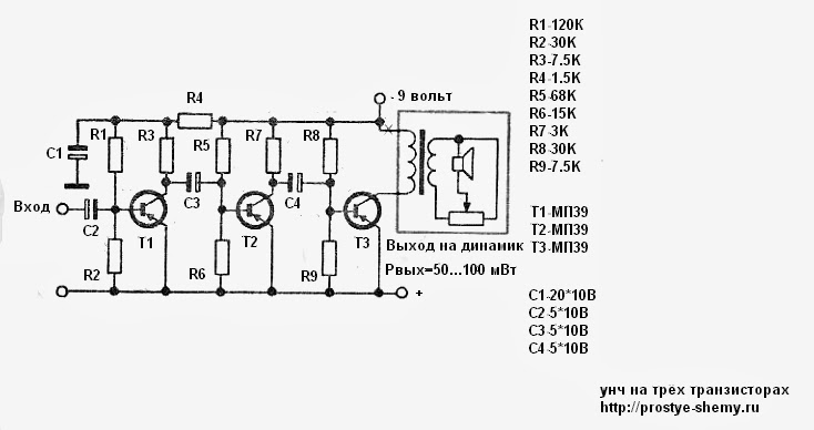

А есть однотакт на п214 или мп39?
F.O.G
Re: Усилитель на германиевых транзисторах
« Ответ #652 : Января 14, 2014, 06:04:46 am »

Ал-ндр, собирал?
макетил под готовый уже транс, поэтому результат был невнятный, но как моделирующий микромощник может представлять интерес
« Ответ #656 : Января 15, 2014, 09:03:28 pm »
Выходники, видел, 800:90 витков.
« Ответ #657 : Января 16, 2014, 08:31:45 pm »
Ну а я смакетил под специально намотанный транс (который был показан выше), и могу сказать четко: это кайф!
Может на полевике было бы еще лучше, но и то, что выдал П214, просто замечательно.
Схема весьма похожа на ту, что выложил Ал-ндр (это было из брошюры Борисова, кажется).
И - да. Размер трансформатора имеет значение. Может быть даже решающее.
« Ответ #659 : Января 22, 2014, 09:22:14 pm »
http://www.youtube.com/watch?v=HFEGgQjeRGA
Кремний. Но мог бы быть и германием.
По поводу вых. транса для однотакта на П21Х
Выходной трансформатор 4Т1 самодельный. Его данные: магнитопровод из пластин НПО*, толщина набора 15 мм (площадь сечения среднего керна 1,5 см2); обмотка I содержит 500 витков провода ПЭВ-2 0,2, обмотка II — 90 витков провода ПЭВ-2 0,7. При сборке магнитопровода между пакетами Ш-образных и замыкающих пластин оставлен небольшой зазор — проложена полоска плотной бумаги (например, от обложки тетради). Этот зазор нужен для того, чтобы уменьшить подмагничивание магнитопровода постоянной состав­ляющей коллекторного тока транзистора 4V3.
* - По всей видимости сканер у ребят, которвые выложили материал, не разобрал тип магнитопровода. Я не силен в этом, но магнитопровода НПО не встречал.
Взято отсюда
http://malmon.ru/radioehlektronika/skhemy/usilitel-kolebanijj-zvukovojj-chastoty-s-odnotaktnym-vykhodnym-kaskadom.html
