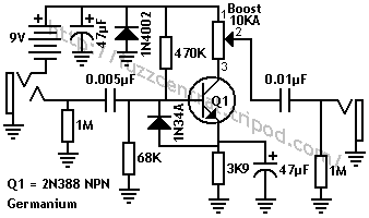

« Ответ #685 : Февраля 03, 2014, 07:32:32 pm »
Вопрос про трейблбустеры.
Однокаскадные схемы.
По всей логике их выходной сигнал не должно быть меньше входного?
Вот гляжу на разные и не понимаю номинал первого, входного кондёра.
В одной схеме его вообще нет, вход сразу на затвор полевика.
На другой ёмкость 0,005...Но это ж какое падение громкости на такой емкости?!  На выходе будет тише, чем на входе?
В другой 1nf (это вроде 0,01 (схему не пробовал)
В другой - 0,22 мкф. Ну тут уже ближе к передаче один к одному.
Странно....как будет работать схема с 0,005.....
Кондёр же погасит сигнал...

« Ответ #686 : Февраля 03, 2014, 07:50:26 pm »
А на какой частоте станет тише ты посчитал? ;)
Вообще, не факт, что на выходе сигнал должен быть больше - из названия следует, что там просто должно быть больше верхов относительно низов. Т.е. полочный срез НЧ суть то же требл бустер. Слово бустер, однако намекает, но учитывая общее дилетантство разработчиков гитарной электроники, на название лучше вообще не обращать внимание...
А вообще я бы на твоем месте уже давно освоил бы хоть один самый простенький симулятор - две тыщщи вопросов отпадут сразу. :)

« Ответ #688 : Февраля 03, 2014, 09:10:55 pm »
На какой частоте?
Да какая разница?
 :o :-X

« Ответ #690 : Февраля 03, 2014, 09:59:29 pm »
Вижу. Только там всё остальное тоже разное, поэтому какой толк сравнивать номинал конденсатора, когда надо сравнивать частоту среза ФВЧ?
Конденсатор не делает сигнал тише, а чтобы узнать, будет ли выход громче или тише байпаса, надо посчитать ФВЧ и коэффициент усиления одного каскада.

« Ответ #691 : Февраля 04, 2014, 06:30:02 am »
А я попробовал разные кондёры и убедился на практике, что в данном случае громкость очень зависима от входного кондёра.

« Ответ #692 : Февраля 04, 2014, 09:51:03 am »
Строю сам не знаю что? А что такое трэйбл бустер?  Это усилитель высоких. 5nf условно коротыш для высоких и разрыв для низких.
СРОЧНО читать умные книжки!!! Ссылки давал, даже страницы рекомендавал.
По вопросу вот статейка на простым языке\ом: http://radio-stv.ru/praktikum-radiolyubitelya/raschet-filtrov-nizkih-i-vyisokih-chastot
« Последнее редактирование: Февраля 04, 2014, 09:51:31 am от Jimmy_Page »

« Ответ #693 : Февраля 04, 2014, 05:13:33 pm »
Ну почему, я представлял себе, что строил.
(хоть и в очередной раз напомню, что слабо разбираюсь в теории и никого тут не учу, а просто пишу без прижатия ушей...чтобы без тупого послушания :-))
Вы что, думаете, что 0,2...0,33 мкф исключает усиление высоких?! Нифига се...Вы даёте.
Вот в моей схеме не исключает. Я ж слышу.
А то, что никто не комментирует то, что полная лажа то, что будет перепад уровня звука при ТБ и без ТБ пусть остается на их советсти  :P
А за умные книжки спасибо. (я всё записываю)
Но Вы сами почитайте, там ничего нет про то, что педаль должна проваливать звук по громкости в режиме ТБ.
« Последнее редактирование: Февраля 04, 2014, 06:56:46 pm от Martel »

« Ответ #694 : Февраля 04, 2014, 05:38:22 pm »
Ты уверен, что педаль проваливает громкость?
Re: Усилитель на германиевых транзисторах
« Ответ #695 : Февраля 04, 2014, 05:56:53 pm »
Благо в закромах была нарисованая схемка, когда то симулировал. Для наглядности не поленился сделать фото графиков АЧХ при 0.22мкф и 0.005мкф.
На входе сигнал 0.15в. Зелёный график выход левой схемы, синий - правой.
http://i.imgur.com/QyfJf5P.png
Вы конечно можете никому не верить, оставаться при своём мнении с так и не открытыми умными книжками в закромах. Дело Ваше.
Но у Вас либо косяк в сборке, либо тут кое-кто профессионально занимается троллингом  ::)
Вопрос не простой :-)
Я уверен, что схема с 0,005 и транзистором ГТ308В (с коэф усил 104) проваливает.
и передаёт один к одному при емкости примерно 0,2 мкф.
Звук при этом очень такой чистый, ясный...
Но!!!
Что там в педали? :)
Если все номиналы оттуда скопировать, то может всё и срастётся.

« Ответ #698 : Февраля 04, 2014, 11:11:08 pm »
Графики в #595 - ни о чем.
Ну да, если запитать бустер от генератора, будет как показано.
Но бустер не используют с генератором. Это чисто гитарная приблуда, без гитары она бессмысленна. А будучи подключенной к гитаре, она ВЗИМОДЕЙСТВУЕТ со звукоснимателем. При этом суммарная АЧХ будет совсем другой. При входной емкости 5 нФ нарисуется резонанс в районе килогерца и с усилением 35-40 дБ. При емкости 220 нФ это будет ФНЧ со срезом около 700 Гц. (Все при введенной рег. LEVEL на гитаре.)
