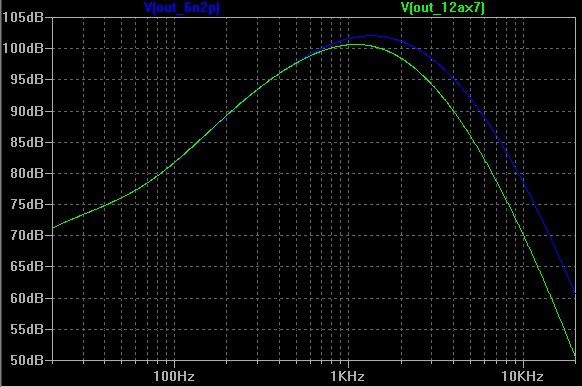

Под вопросом тут только одно - куда делось минимум 10дБ гейна при увеличении проходной емкости на 1пФ. Именно в этом некорректность эксперимента.
Скорее всего в каком-то из "костылей" сильная утечка (например, он не был помыт после пайки, остатки флюса начали проводить), из-за этого провалилось усиление какого-то каскада. А т.к. утечка происходит и по постоянной составляющей в том числе, то значит, что у какого-то каскада сменился режим. Это можно просто проверить тестером, измерив анодные напряжения.
Лень рисовать в симуляторе схему SLO100, но завалялся красный канал MBDR (почти те же яйца). Вот сквозные АЧХ до ТБ для 6Н2П-ЕВ и 12AX7:
Введение дополнительных емкостей в 1пФ приводит к сравниванию АЧХ.
Lion

Вот сквозные АЧХ до ТБ для 6Н2П-ЕВ и 12AX7...
АЧХ - это совершенно бесполезная характеристика для гитарного перегруза. Равно как и любые другие характеристики, полученные с помощью примитивных испытательных сигналов, совершенно далёких от реальных гитарных.
АЧХ имеет смысл для линейного тракта, пока не начинаются искажения (клиппинг) и "езда" рабочих точек каскадов.
Так бы можно было рассмотреть связку "гитарный аппарат (примочки-усилок) -> кабинет -> микрофон -> преамп -> линия" как чёрный ящик, измерить его АЧХ и сделать схемку на одном-двух ОУ, которая в копейку копировала АЧХ этого тракта. Ан нет, фигушки!
« Последнее редактирование: Февраля 25, 2013, 02:59:00 pm от Denn »
Re: SLO...как бы.
« Ответ #319 : Февраля 25, 2013, 03:10:42 pm »
Я бы не был так категоричен - суммарная разница в корректирующих цепях в 5дБ на 3-4кГц может оказаться весьма чувствительной и проявляться как раз в виде грязи. Особенно, если инструмент способствует.
