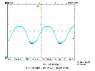

СХЕМА #164:  --> 1:1, только без конденсаторов "скважности" в сетках
1-я фотка - входной сигнал, 0,1В/Дел
1-й столбец - картинки для первой лампы, 10В/Дел:
(1)- входной сигнал меньше 100мВ
(2) -входной сигнал ------------100мВ
(3) - входной сигнал больше 100мВ
(4) - входной сигнал намного больше 100мВ
2-й столбец - картинки для второй лампы, 10В/Дел:
Кусочки видео, показывающие работу каскадов при увеличении\уменьшении гэйна. Использовалась схема трэмоло, управляющий элемент стоит после полевого каскада перед регулятором гэйна по принципу "реостата". Заодно решил испытать и оптопару. Генератор на логике.
Трэмоло для 1-й лампы:
http://www.onlinedisk.ru/file/447297/
Трэмоло для 2-й лампы:
http://www.onlinedisk.ru/file/447302/

Первая лампа у тебя все таки сильно смещена в сторону сеточного ограничения
   В моем варианте, когда на второй лампе сигнал только подходит к ограничению, на первой также до порога ограничения еще далеко.
   А вот при вхождении в перегруз несимметричное ограничение очень даже кстати.
Собственно получаем желаемое - живую атаку и затухание ("дышащий" звук).

По картинкам - понравились. Еще одно подтверждение поаторяемости устройств на этих лампах.
   Только не совсем понял - то ли у тебя симметричное ограничение, то ли ты так и работаешь с закрытым входом осциллографа (по постоянному току).
Снимал непосредственно с анода, т. е. если я меряю постоянку - он и показывает постоянку(т. е. прямую линию). Если вы имеете ввиду 1 колонку, последний график, то там уровня от генератора дал с избытком, от того наверное такая форма. Вообще там  где я указал "больше 100мВ", вполне вероятно что я перестарался с уровнем генератора :), пот, как и водиться у сапожника, без надписей, ну а каждый раз замерять напряжения как то лень было.
А где-то пик 2200-3300

Все нормально. Просто еще раз показывает, как непросто выложить полноинформативные изображения.
