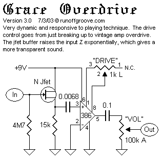

Специально для ВОВЧИК Z.
Я не злопамятный. Просто гонял в симуляторе входной каскад KDM c имитацией звукоснимателя и вспомнились посты 1661, 1662. Ну а раз все сошлось - почему бы не уколоть ближнего...
Очень сомневаюсь на счёт того, что p-n переход , образованный  переходом база - коллектор ограничивает -  со стороны входа такой каскад выглядит как обычный повторитель на бт. По твоему - при подаче сигнала на повторитель больше напряжения открывания кремниевого p - n перехода транзистор начинает ограничивать сигнал? Если бы так и было то при соединении повторителя после транзистора в ограничении с него мы должны получить сигнал одной полуволны на уровне 0,6 В , т.е ограниченный диодом , а вторая почти в половину питания т,е ничем не ограничена - в зависимости от рабочей точки - однако опыт показывает что сигнал не ограничивается повторителем - сигнал на выходе повторителя чуть ниже напряжения сигнала на входе. Это неизбежно - за чёт того, что коэффициент усиления у повторителя даже не дотягивает до 1, а равен прибл 0,9.
Теперь смотрим на схему, что симулировалась.
Uploaded with ImageShack.us
Точка 008 - вход LM386. R9 - его входное сопротивление, транзисторы Q3 и Q4 - преобразователь напряжение-ток. Подчеркиваю, они, транзисторы то есть, существуют реально, внутренняя схема LM386 не секрет. Цепь R10, C7 введена мною, чтобы воочию увидеть изменение постоянной составляющей в точке 008, результат детектирования сигнала переходом Б-К транзистора Q3. На функционирование остальной схемы она не влияет в силу большого значения R10.
Далее - результат симуляции для сигналов с уровнями 50, 100, 150, 200, 250 мВ ампл.
точка 008
точка 011 - отфильтрованное постоянное смещение точки 008
Говоришь "не может быть", а я на этом эффекте уже пару примочек слепил.
Простота хуже воровства.
ВОВЧИК Z
  • Сообщений: 561
  • Челябинская Обл.
Re: Схема примочки Krank Distortus Maximus
« Ответ #1676 : Января 11, 2011, 06:12:59 pm »
Да я тоже не злопамятный.  :) За то что уделил время и посимил - спасибо
Т,е как я понял в симе и двухтактный каскад на комплиментарных биполярах , включенными повторителями , и просто повторитель с резистивной нагрузкой после каскада тоже будут ограничивать?
Вроде как пару лет назад, когда Кемпф продвигал мю каскады в массы - свойсва повторителя изучались. У каскода высокое выходное сопротивление было, поэтому нужно было лепить повторитель. Тогда  выяснили, что повторитель по постоянной составляющей смещает в сторону земли у n-p-n транзистора, а по переменке просаживает сигнал до уровня 0,9 от входного, при этом не ограничивая. Про полевики другая история - там ещё смещается на величину напряжения отсечки относительно напряжения на затворе. Про них не будем.
По твоей теории ограничивать сигнал по входу должен практически любой операционник. Попробуй накидать схемку оперка на 4 транзюках. Сёдня с работы притащил мультисим - буду разбираться - на работе на компе валялся без дела.
То что несколько примочек сваял на этом эффекте - это хорошо. Этому как то доверия больше, чем симулятору.
Ну а касаемо данной схемы -никому вроде это ограничение жизнь не портило - всё в норме.
АЧХ моей схемки не симил?
hamaha
  • Сообщений: 1483
« Ответ #1677 : Января 11, 2011, 06:59:50 pm »
Не любой, а только с аналогичным построением входного каскада. Навскидку вспоминается пока только LM324 и его советский аналог К1401УД2.
Более того, я имею подозрение, что в этом и есть фишка кранковского звука. Если бы не меняющееся подсмещение входа и, вследствие оного, меняющаяся скважность выходных импульсов, Кранк звучал бы так же мертво, как многие перегрузы с симметричным ограничением.
Симил, выложу попозже.
« Последнее редактирование: Января 11, 2011, 07:01:23 pm от n7v1s9 »
hamaha
  • Сообщений: 1483
« Ответ #1678 : Января 11, 2011, 11:35:48 pm »
Стоит начать, наверное, со звучка. На моей схемке из-под сима все что слева - как бы потроха гитары со звучком Gibson Humbucker, данные на него взяты по ссылке http://guitar.ru/articles/pickup от камрада OlegFX. Добавлена также емкость кабеля 300 пФ. Как вся эта лабуда взаимодействует с не слишком высокоомной нагрузкой - вот:
Нас интересует вторая снизу линия, соответствующая нагрузке 10 КОм. Примерно столько - увы - будет у твоего охваченного обратной связью Дарлингтона. Как видишь, завал верхов обеспечен самим звучком и от каскада требуется только уронить низы в нужной степени.
Следующая картинка - это уже АЧХ на базе первого транзистора присоединенной к "гитаре" примочки в зависимости от емкости входного конденсатора.
Какую емкость выбрать? Отслушивание никто не отменял, но надо же с чего-то начинать. Лично мне импонирует 10 нФ с максимумом в районе 800 Гц, ее и оставил.
Кстати, взгляни на максимальную передачу графиков, она равна 8 дБ. Сравни ее с предыдущей картинкой, убедишься, что низкое входное вовсе не измышления злого хамахи, а самая голая правда.
Дальше смотрим картинку на выходе и выбираем выходную емкость каскада.
Зеленая линия - это твои 2 нФ. По-моему так валить низкие - это уже перебор. Мяса не будет. Я бы выбрал что-нибудь компромиссное, в районе 10 нФ.
И посмотри опять же на максимум передачи. +19 дБ по отношению к выхлопу ненагруженного звучка. 9 раз. Не сильно-то отличается от обычного кранковского каскада. Вот тебе и Дарлингтон!
И в заключение смотрим, как меняется наша уже выбранная АЧХ в зависимости от положения регулятора выхлопа на гитаре. Интересное зрелище.
