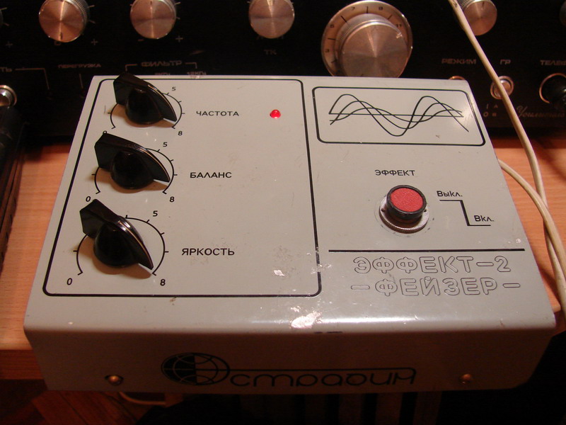

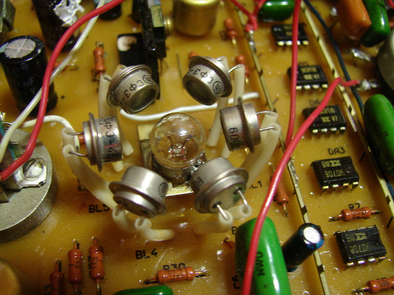

Немного истории.
Принесли в ремонт это чудо, чудо ожило...звук интересный :)
Вид сверху
Вид сзади:
Внутренний мир:
Оптический узел ;)
Если у кого-нибудь осталась схема или схема с инструкцией....пишите.
Люди добрые, подскажите что мне делать!!!
Откапал вот это чудо, звук есть, но самого эффекта нету.
В радиоделе я полный ноль!!!
Внутри лампочка горит, но не моргает. Может что заменить, подскажите в личку.
Подключил гитару в ламповый комбарь-звук чистый и когда кручу внутри катушки-звук меняется.
Очень хочется её както наладить :D, сильно не смейтесь :'(, буду рад любой помощи.
