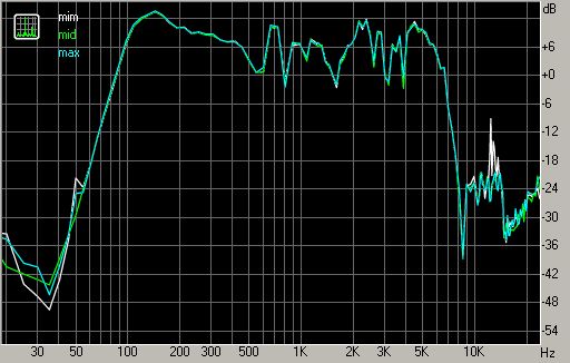

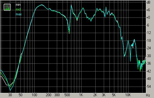

Вставлю свои 5 копеек насчет зависимости звука от подводимий к динамику мощности.
У некоторых динамиков ачх отличается на разных громкостях.
Винтаж 30, 1см от плоскости каба по центру динамика.
Легенд 12 1см от плоскости каба по центру динамика.
Каб 4х12 2 Винтажа+2Легенда, 1м по центру каба.
PS min это где то 3 вт
    http://milas.spb.ru/~kmg/files/misc/30.jpg
а прикаких  громкостях были эти АЧХ.
  а то очень расплывчато получается,
 вот например  был вопрос на какой грмкости
начинает динамик нормально играть , ему значит оветили 2 вт ,  а спрашивается тот кто ответил он что  измерял ,
НЭТ он  думает что он играет на 2 вт по ручке громкости а на саом деле там  фигзнает какоя мощность. Вот ещё как то на форуме было,
 значит ходили по магазам и сравнивали какой
 (из дешёвых комбиков) одной мощности громче играет, причём ламповый или транзисторый , но разве можно верить производителю что если он пишет что там 10 вт и там будет 10 вт , думаю что
 с такой обвеской ОУ там фиг знает сколько на самом деле

« Ответ #89 : Декабря 05, 2010, 10:16:05 am »
Это касаемо мощности. Какая уж при этом была громкость... :)

Lion   Это касаемо мощности. Какая уж при этом была громкость...
надо же прогледел, просто  на картинке неувидел
но всё таки недумаю что этот пик слышно ,
для другова дина он может вылезти если например снимать не с центра , а также будет ли он если
слушатель находится в метре от него тоже недоказано :D
