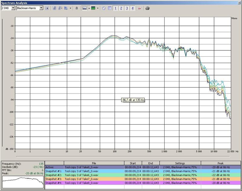

Дабы не быть голословным - вот АЧХ сигнала на 4-х уровнях громкости:
1 - уровень речи,
2 - сравнимо с громкостью телевизора,
3 -нормальная домашняя громкость,
4- чуть выше нормальной домашней громкости.
Посмотреть на Яндекс.Фотках
Динамик V30, ламповый усилитель, гитара типа ЛП на перегрузе, микрофон PRO63, EMU0404USB, спикерный кабель Van Den Hul, струны новые ДАддарио.
Естественно следует помнить, что АЧХ показывает не все.

Блин, а как их сравнить-то? Как сравнить звук, излучаемый с рядом важных отличий:
1. Другой динамик (АЧХ, ход диффузора, бла-бла)
2. Другой звуковой ящик (объём, материал, геометрия, кол-во излучателей, бла-бла)
3. Другой усилитель (другие лампы, по-другому звучащие сами по себе и т.п.)
4. Другой уровень звукового давления (это самое важное!)
Если уж мы начали тут разводить научность, то давайте уж и определим, по каким критериям мы будем оценивать результаты, чтобы смочь хоть что-то сравнить.
Соответственно, все вышеперечисленные параметры мы учитывать не будем, тогда что будем? Mojo?
dks, Выходит, для того, чтобы на маленькой громкости звук был таким же, как и на большой, нужно всего-лишь завалить верха начиная с 4кГц так, чтобы около12кГц спад был 10дб? По крайней мере, из того, что мы можем померять.
Интересно ещё фазовую хар-ку снять...  ::)

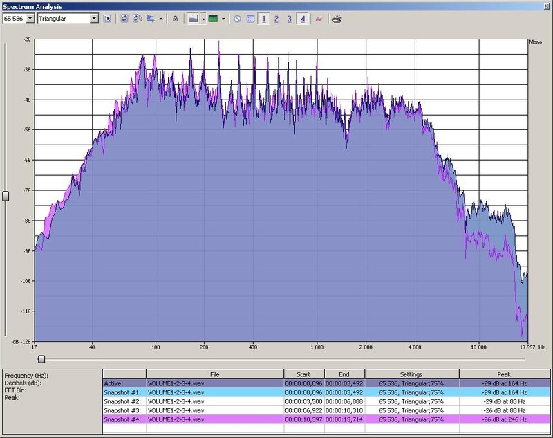

У меня тоже случился крах ОС, поэтому усадил пока пару прог всего. Вот разница между  тихим и  громким участком в файле с большим разрешением:
Еще замечание, я проводил простую нормализацию - потому разница в уровнях может быть несколько другой.
« Последнее редактирование: Декабря 05, 2010, 05:36:23 pm от dks »

@ dks
7 дБ на 9 кГц - это существенно...
Файл получен реампингом?

нет, играл в дабл к первому куску, потом склеил в один файл (кусок взят из середины квадрата), по реампингу у меня нет опыта вообще.

to lion: как раз о посте KMG:
Для V30
по 50Гц разница в 6дБ, по 15кГц разница в 12 дБ!!!(а это как раз частоты "воздушности и "прозрачности") это вам о чём-то говорит???
Для кабинета с парой динамиков разница есть по многим частотам где-то на 1дБ(150Гц, 180Гц, 400Гц и т.д.). Это практически не меняет характер, но на общий тембр влияет ощутимо. Особенно для укладки в микс.
У dks результаты ещё более различны(видать нижний предел мощности был меньше чем у KMG)
to benedikt: нельзя звук слушать только ушами, физически невозможно, начиная с определённой частоты вниз резонирует череп, а потом грудная клетка, только ушами самый низ вообще не "прочувствовать". Тут может помочь только "слуховая" память (когда мозг сам достраивает звуковую картинку, с которой хорошо знаком). Ну например панч так может воспрриниматься на маленьких колонках и т.п.
Если вам интересно как получить на тихой громкости такую же АЧХ-ищите динамик с низкой чувствительностью, тогда всё прокачиваться будет, но громкость будет небольшая. Если хочется похожего звука-возитесь с тон-компенсацией.... но только ни у кого в мире ещё не получилось сделать в этом направлении хоть что-либо вменяемое...(Чтобы получить рёв 4x12 на маленькой громкости)
