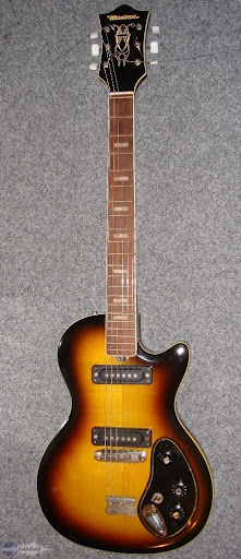

Вот есть гитара типа Jolana Iris (http://farm3.static.flickr.com/2794/4370618884_20cd26af90_o.jpg), рельсовый бридж сингл заменен на LP закрытый пассивный хамбакер. Это втыкается в примочь BOSS Hyper Metal HM-3 (http://www.shamray-shop.ru/images/imp/nw_shamrayshop_1947_main.jpg), обладатели знают как он звучит, ...что-то из серии стандарта на полупроводниковое ограничение. Это все дело подается на инструментальный транзисторный усилитель "ТОМ-1" (если правильно помню) со встроенным микшером на 6 каналов с ползунками уровня громкости, два из которых с 4-мя дополнительными регулировками: ВЧ, СЧ, НЧ, "Презенс", ...прихватизированный в счет зарплаты, отремонтированный, имеющий выхлоп 100 Вт (ихних) на нагрузку 2х4 Ом. Разумеется гитарных кабинетов нет, есть АС S90 (куда же без них родимых).
Время репетиции выбрано с учетом известности опустошения квартир жильцов в виду поливных дней на дачах. В комнате 20 кв. м в центре стоят барабасы, джентльменский набор. При нормальной силе извлечения звуков барабанщика (расслабон), гитары слышно на половине уровней громкости каналов того самого каменного усилителя. Но, барабанщик, молотящий в стиле Heavy имеет привычку, войдя в кайф, молотить усиленней, да так, что гитары утопают в его грохоте. Сам звук с гитар довольно посредственный, шипяще-фузящий, как не старайся рулить ручками на всем, что их имеет, ...в добавок еще нехватка громкости. Ну и думать нечего, уровень гитар на "ближе к максимуму", до подмаргивания индикатора предела (перегруза усилителя нет, просто предупреждение). В этом режиме S90 зазвучали но иному. НЧ динамик качает воздух, в целом что-то стало похоже уже на гитарный звук (ниже опишу, что и как чувствовалось). Прошлись по Металлике, и решили записать что-нибудь.
Запись. Динамический вокальный микрофон 600 Ом -> предварительный транзисторный усилитель "Амфитон 003" -> муз. центр "GL", запись на аудиокассету "TDK". Вот что записал центр: http://www.onlinedisk.ru/file/611635/
Вот тут опишу ощущения. Запись не обманула в этом случае. Отличие в том, что на ней моно режим, свои нюансы преобразования динамическим микрофоном и отсутствие давления для тела. Но достаточно взять хорошие наушники и включить погромче, ...все НЧ будут примерно так же давить на мозг, как и в реальности. Факт тот, что в среднем, или ниже, положении громкости на усилителе такого звучания нет. "Правильная" середина, сглаживание ВЧ и РЫК появляются только в случае компресси звука динамиком. Мне очень понравилось играть в таком режиме даже на НЕ гитарной АС. В последствии, через некоторое время оба НЧ динамика захрипели. После разборки были выявлены причины - подводимые к диффузору контакты износились, поскольку работали на полный ход и сами динамики почти на пределе. Это было громко, обычно Hi-Fi аппаратура уже бы давно дала отсечку АС.
