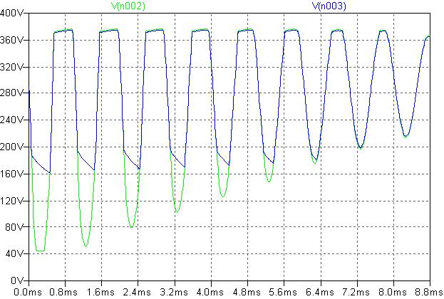

PS Кстати посимил
Лампа
Полевик
« Последнее редактирование: Января 17, 2009, 06:58:32 pm от mike »

Ток в лампе всегда течет от анода к катоду....И никогда наоборот. Вот я и сымитировал...Такую штуку ( с диодом) можно втулить в любой однотактный каскад - и поверь, он не превратится в выпрямитель, если изначально таковым не является...
Да будет оно работать, не переживай. Хотелось бы, чтоб оно еще и похоже на лампу работало.
ЗЫ  Большое спасибо KMG, что занялся этим вопросом и обратил внимание на этот узел. Ну что нового может быть в работе повторителя? Вот мы и узнали, что, и почему простой ИП не звучит, как лампа...
ЗЗЫ По результатам симуляции - ну что, нижняя полуволна у нас получилась..А верхняя на осциллограммах более похожа на правду, чем на симуляции...Возможно, это неточности симулятора...Ждем результатов макетирования!
