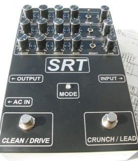

« Ответ #240 : Августа 01, 2009, 05:09:42 pm »
Вот что в итоге получилось:
« Последнее редактирование: Августа 01, 2009, 10:01:26 pm от mike »
Антон Калина
  • Сообщений: 1101
  • TUBE SATISFACTION!
« Ответ #241 : Августа 01, 2009, 09:38:37 pm »
Компактно.
Светодиод двухцветный?
Тоже хочу в новые примы двухцветный забабахать через схему переключения. Более иформативно.
« Ответ #242 : Августа 01, 2009, 09:50:35 pm »
G - Clean
B - Crunch
R - Lead
« Последнее редактирование: Августа 01, 2009, 09:51:32 pm от mike »

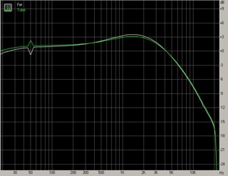

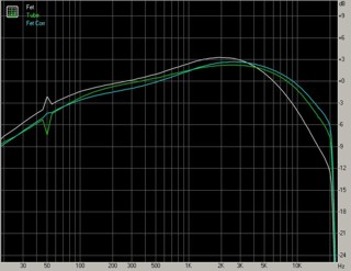

« Ответ #252 : Августа 04, 2009, 05:14:47 pm »
Провел исследование каскадов в которых "проходные" резисторы зашунтированы конденсаторами (экстази 470К параллельно с 470пФ)
В каскадах без катодных емкостей ачх совпадают
В каскадах с катодными емкостями (второй каскад экстази при вктлюченном тумблере Structure) ачх разъезжаются (Tube, Fet)
После изменения истоковой цепи с 2,2 мкФ на 470нФ параллельно с цепочкой 1К последовательно с 2,2 мкФ, ачх приблизилась к ламповой (Fet Corr).

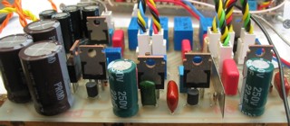

Народ поделитесь печаткой на вот такую схему, если у кого есть...
Антон Калина
  • Сообщений: 1101
« Ответ #255 : Августа 06, 2009, 08:51:42 pm »
Печатку хотел сделать под такой конструктив:
Но... не влезает все, зараза!
Думаю, мож смд резюки воткнуть...
Короче, печатка пока не побеждена :)
А вообще, под плату побольше развести за полчаса, деталей немного. В чем проблема?
