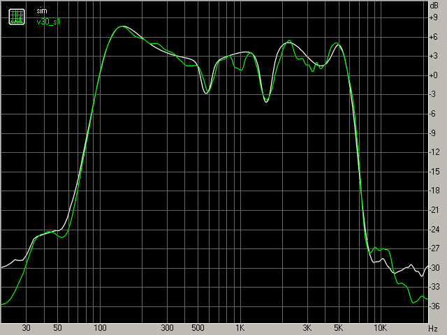

RemiX
  • Сообщений: 32
Хочу спросить одну вещь :)  по графику - у кабинетной кривой по 11кHz около -36db. Симулятора: -30db. Но на слух, у симулированного звучания  несколько прибиты верха.  Всё остальное очень впечатляет.
Неужеле этого никто не слышит. Помоему это предаст ту "прозрачность" о которой все любят говорить. :-?
Rst7
  • Сообщений: 1619
  • Мимо проходил...
Слышат. Более того, они по разному от пары семплов к паре, то в живом кабе ниже, то в симуляторе.
@ KMG
По моему разумению - ход АЧХ в области 10...15 кГц существенно влияет на запесоченность/яркость. Полка на уровне -27 дБ - довольно типичная фича для правильных говорителей.
Если наруливать пескорез в комповом эквалайзере, то помимо крутого обрезателя, приходится , на слух формировать полюсок как раз на 10 кГц, что б получать эту полочку. Без неё либо мутно, либо песочит (если ради яркости двигать срез обрезного фильтра вверх).
Так, что на мой вкус, требуется более точная имитация именно в этой критичной области.
Сейчас - полка провалена, что снижает яркость, а вот обрез более высоких недостаточен и пропускает избыток песка...
Да-да, я уже в привате говорил об этом, повторю здесь - за границей основной частоты среза у реального динамика формируется очень приятная и кайфовая "зазубрина" в звуке, в симуляторе она отсутствует начисто. А она имхо гораздо важнее, нежели доскональное копирование всех мини-кривулек в середине. Хотя вот нотч на полторашке, надо сказать, важен весьма.
Вообще уже весьма хорошо.
Marton
эх, мат у нас не приветствуется...  :)
а подправленная АЧХ будет?
UPD
Такая  ::)?
« Последнее редактирование: Октября 22, 2011, 10:25:34 pm от Marton »
@ KMG
Весьма хорошо стало.
@ MARcus
Ну типа того...
