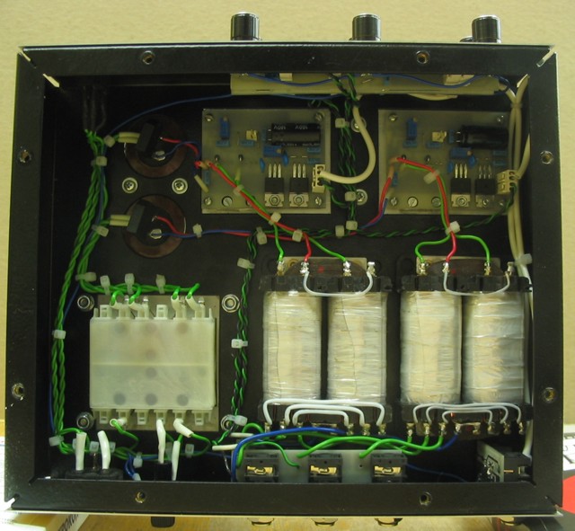

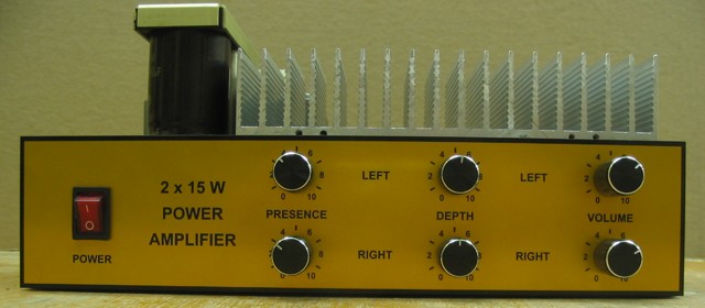

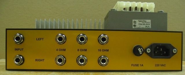

Очередная поделка - стереооконечник 2х15W.
hays
  • Сообщений: 37
Класс, а что за железо в выходных трансформаторах используется?
Ал-ндр
  • Сообщений: 3160
Респект.
Судя по двум входным гнездам, его использование - как два раздельных канала для инструмента(ов) или все-таки стерео-вариант для бытовухи?
Можно использовать двояко - как два отдельных канала, и как стереооконечник.
Я планирую его использовать с процом пространственных эффектов.
PS музыку пока не пробовал слушать, нет на работе хайфайных колонок, а слушать через гитарные дины это извращение.
