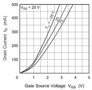

У латералов, кроме того что они специально разработаны для звукоусиления а не для импульсных применений, есть еще одно немаловажное преимущество - отрицательная зависимость тока стока от температуры, что исключает необходимость применения цепей температурной стабилизации.

Думаю достаточно глянуть на вольт амперную характеристику.
Думаю если заменить втупую IRF ами, то они будут резко входить в ограничение. Ну или придется вкачивать бОльшую силу тока. Ну форма сигнала на выходе будет отличаться от формы на входе из-за характеристик.
А по поводу ламп - думаю их под звук не готовили  ;D просто природа у них такая.
Возможно, что если бы первыми придумали такой полевой кристалл - вышла бы такая же ситуация, как и с лампами :-/

ну и при этом же есть схемки с ирфами для аудио и ничего , вроде не входит в ограничение
В подавляющем больщинстве схем они оспользуются как повторители (схема с общим стоком), а это совсем другая песня (малое выходное сопротивление).
Хотя хайэндщики и для повторителей предпочитают использовать латералы.
ИРФы в схеме с общим истоком работают не фонтан.
А вся прелесть в этом режиме в более высоком выходном сопротивлении, что дает возможность "отпустить" кабинет.
