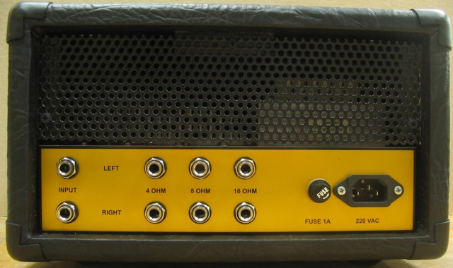

Окончаткльный вариант стереооконечника 2х15W в корпусе
Marton
Поздравляю с завершением проекта!
Красота!
Лейбла, вот, не хватает для полного щастья!  :)
