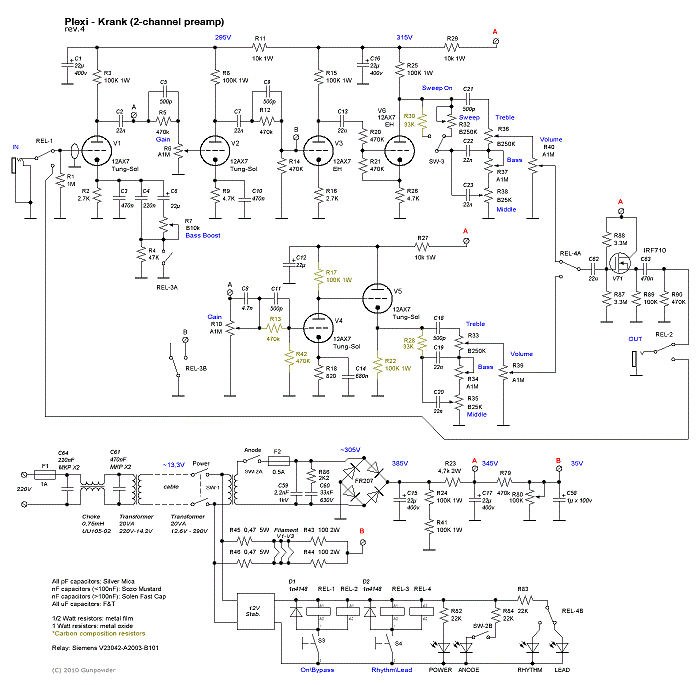

Cхема:

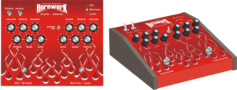

Дизайн. Что-то среднее между огнями инферно и языками пламени на американских хот-родах 50-х:

Тумблеры power и anode стоят не эргономично (будут уязвимы при переноске и эксплуатации).

Симпатичный дизайн. Только не стОит писАть Anode. Лучше уж традиционное StBy (или HiVoltage, Play). Также стОит подумать над переносом этих тумблеров на заднюю стенку преда. И вообще - лучше вместо тумблеров использовать плоские рокерные клавиши. А индикацию можно оставить и на топе. Вместо тумблера Свип Он поставь для крутилки Свип пушпульный пот-р и пользуй его контакты. Будет более лаконичный и законченный вид :). Ну и еще: на Клин ИМХО индикация не нужна, и таким образом останется два светодиодика Он и Лид, которые можно разместить аналогично индикаторам Пауэр и Плэй(СтБай...), и дивайс станет совсем красивым: симметричным и без излишеств ;).

Ок. За советы спасибо, мотаю на ус. Но наверно уже в следующих проектах, т.к. дырки уже накомпостированы:)

Дырки можно рассверлить под рокерные (клавишные) переключатели, или придумать какие-нибудь "юбочки вверх ногами" для защиты тумблеров от случайного переключения.

Вообще, хотелось бы выступить в защиту надписи АНОД. Когда девайс делается на заказ, то должно быть написано то понятие, которое знают потребители: Стендбай.
Но когда делается для себя, то только АНОД :) После того как пару раз долбонуло анодкой, хорошо понимаешь что это за кнопка. И путаться не будешь, яркие ассоциации налицо ;D

Для себя можно и на родном языке написать. ;) За бугром нет такого понятия anode - есть plate.

Есть понятие "anode plate", и сокращения от него равнозначны.

Красиво! Чую переместится в  популярные ;)

А можешь объяснить, зачем преампу стендбай? :-?

Надеюсь, это положительно скажется на сроке службы ламп.

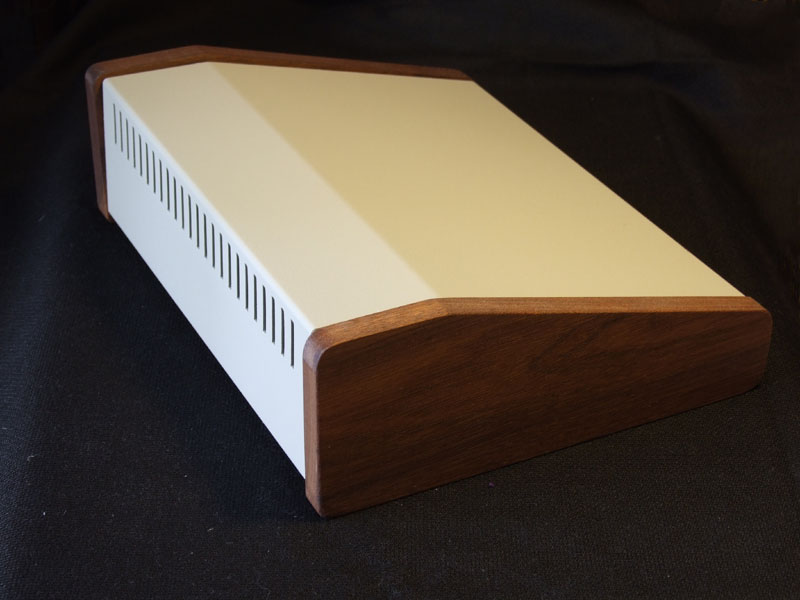

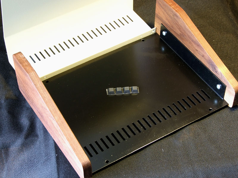

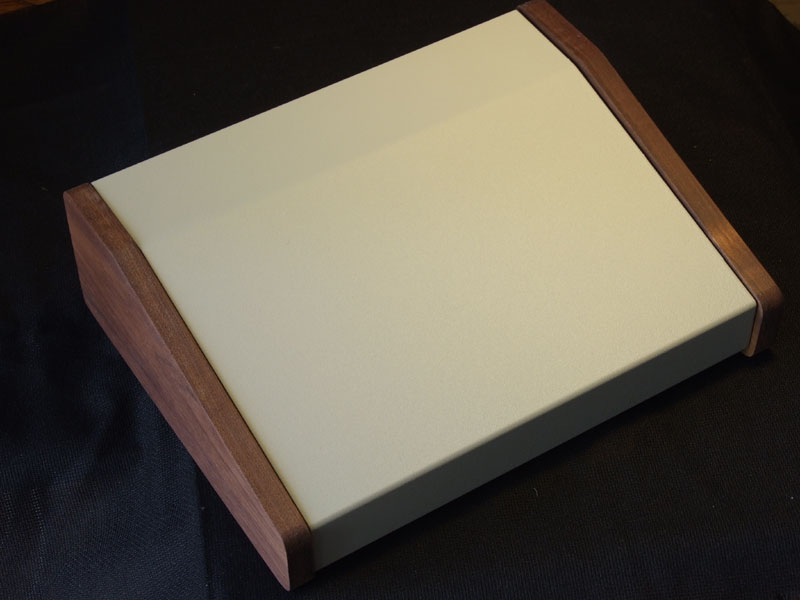

Корпус
В качестве корпуса преампа будет использоваться Hammond 1456 KH3 (пр-ва Канада):
Корпус состоит из алюминиевой крышки (толщина материала 2мм), стальной основы и деревянных боковин из ореха. Металлические части покрыты порошковой краской.
Вид изнутри:

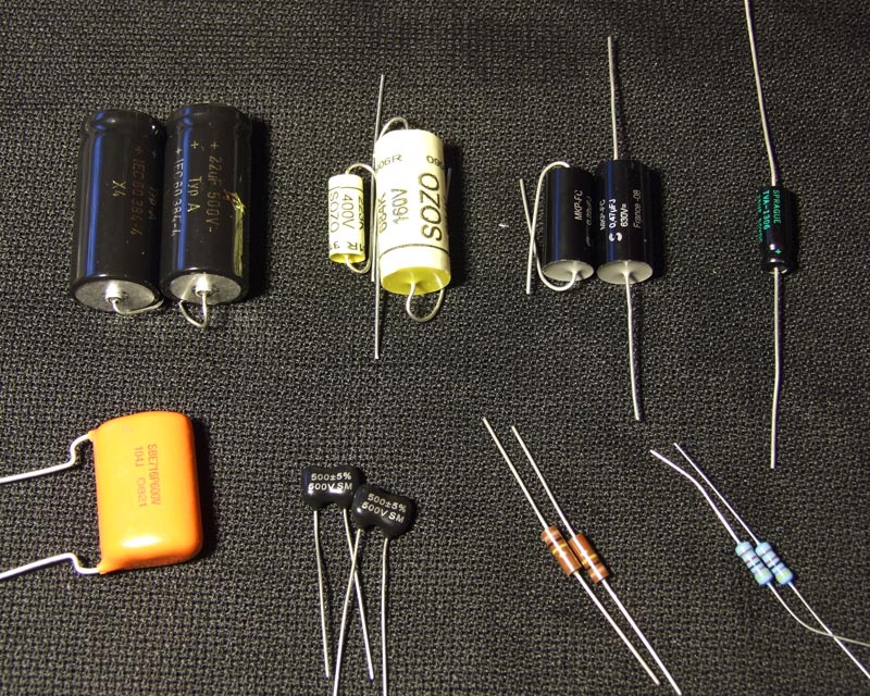

При построении преда будут использоваться следующие компоненты:
Слева направо верхний ряд:
1) Электролитические конденсаторы F&T (пр-во Германия) для блока питания и фильтрации пульсаций анодного напряжения.
2) Пленочные полиэстеровые SoZo Mustard (пр-во США) - одни из лучших современных гитарных конденсаторов, качественное переиздание конденсаторов Mustard, применявшихся в Маршаллах 70-х.
3) Металлизированный полипропилен Solen "Fast" Caps (пр-во Франция) для шунтов в катодах.
4) Низковольтный электролитический конденсатор Sprague Atom (пр-во США) для шунтирования катодного резистора.
Слева направо нижний ряд:
1) Полипропилен SBE Orange Drop. Серия 716 "High-performance" отличаются от 715 серии квадратной формой и медными выводами. Применяется в шунтах электролитов.
2) Слюда.
3) Угольные (Carbon Composition) 1/2Вт резисторы для аутентичного винтажного звука в ритм-канале. В анодах и КП Plexi-канала, будет стоять Carbon Composition 1Вт.
4) Металлопленочные (Metal Film) 1/2Вт малошумящие резисторы для Krank-канала.

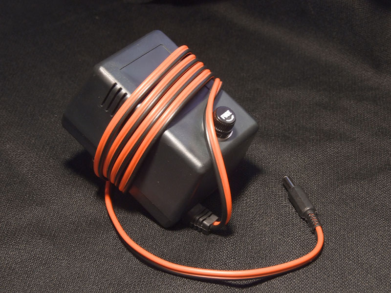

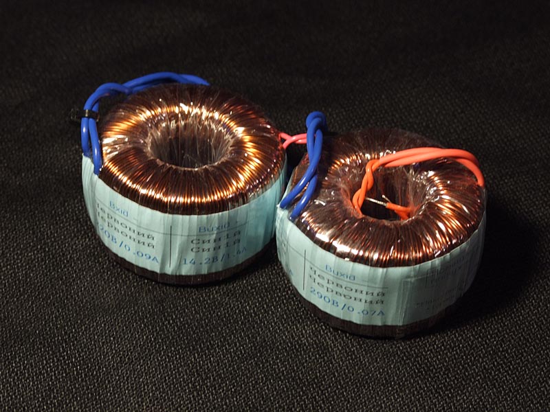

Трансы
Для напольного преда удачной является схема питания по типу перевертыша: понижающий транс во внешнем блоке питания, безопасное напряжение 12-14В в проводе питания и повышающий трансформатор для получения анодного напряжения в самом устройстве.
Тороидальные силовые трансформаторы: понижающий (20ВА, 220В - > 14.2В в режиме холостого хода) и полноценный повышающий (20ВА, 12.6В - > 290В в режиме холостого хода) заказаны в фирме Торонадо (Киев, радиорынок "Караваевы дачи", места 582-583). Данная фирма принимает единичные заказы на трансформаторы только в параметрах холостого хода. Это следует учитывать при заказе.
Внешний БП
Понижающий транс поместил в корпус KM-49 польского производства. Добавил держатель предохранителя, тор зажал металлическими шайбами через резиновые прокладки. На исходящий провод накинута стяжка, чтобы его нельзя было выдрать из транса. Металлическая шайба снизу подпирает сетевую вилку:
Результат:

В чем рисовался дизайн преампа? Будешь ли красить корпус?
Corel Draw какой-то старой версии. 10-й вроде.

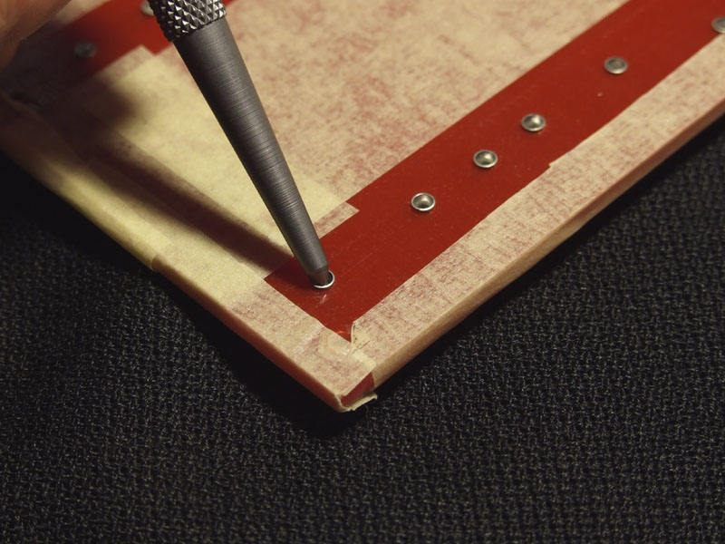

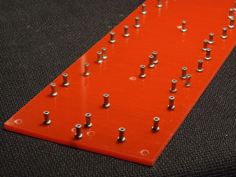

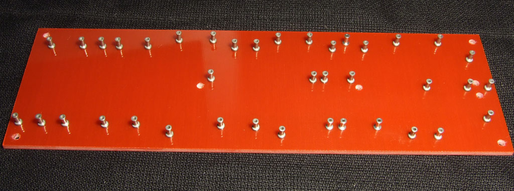

Туррет-борд

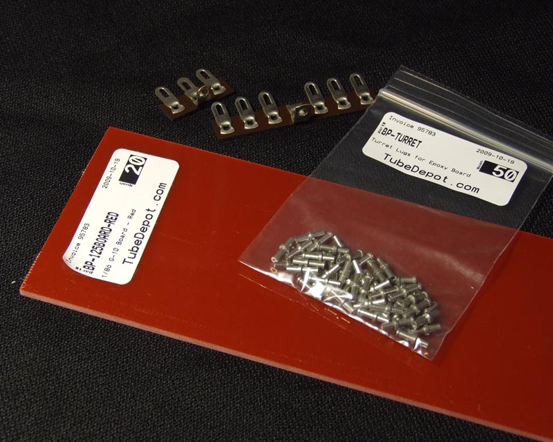

Маршаллоиду - винтажный маршалловский монтаж! Т.е. навесной монтаж на турретах (пистонах), как на старых маршаллах.
Для этого понадобится эпокси-борд (стекловолоконная плата толщиной 3 мм и длиной 25см) под цвет корпуса преда и турреты:
Сверлим отверстия по шаблону. Для этого нужны: дрель (мини, но и небольшая бытовая тоже подходит), кернер, сверло 2.4 мм. Я сверл такого размера не нашел, поэтому использовал сверла диаметром 2.3 мм и затем расширил отверстия надфилем:
Вставляем турреты в отверстия и расклепываем их кернером с обратной стороны:
Вообще то для расклепывания пистонов нужен спецупор в основание пистона. У меня такого под рукой не было:( Да и ничего похожего найти не получилось, поэтому расклепал кернером с упором по всей длине пистона. Есстественно, пару штук согнул и сплющил, пока стало получаться без эксцессов.
Кстати, Медвед, подсказал отличную идею как соорудить такой инструмент - рассверлить до 3.2 мм обычную металлическую стойку для радиоаппаратуры. Риспект!
Получаем основу для pin-to-pin монтажа:
