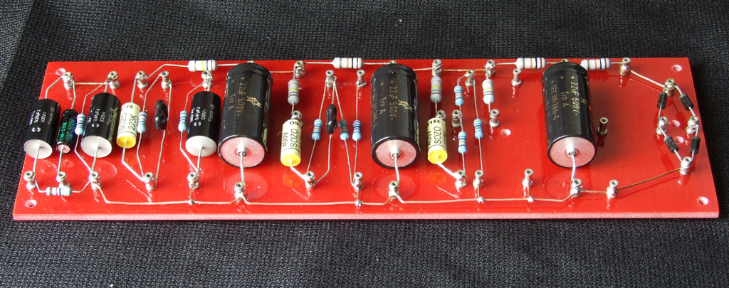

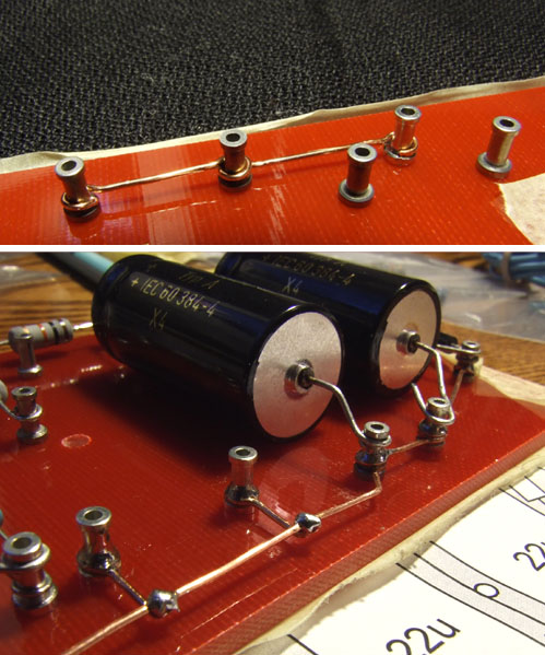

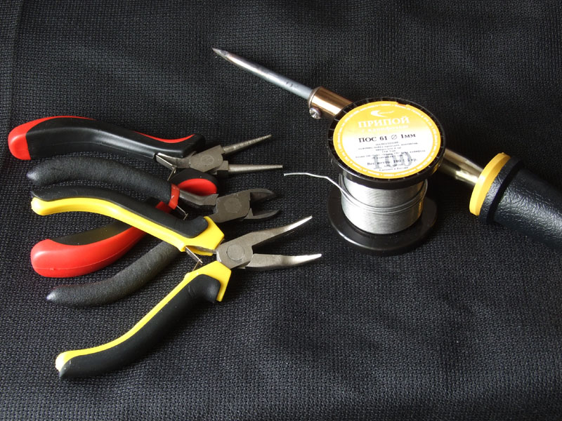

Pin-to-pin монтаж
Для навесного монтажа нужен паяльник помощнее (40-60 Вт), припой, утконосы, кусачки и круглогупцы:
Я решил забить на чтение мануалов US Army "Soldering of electronic assemblies" и сделать монтаж так, как удобнее мне. Проводники оборачиваю вокруг пистонов на 270-360 градусов, а монтаж земли сделан медной моножилой, как на примерах ТьюбДепота:
После пропайки соединений получаем loaded board:
Крупный план:

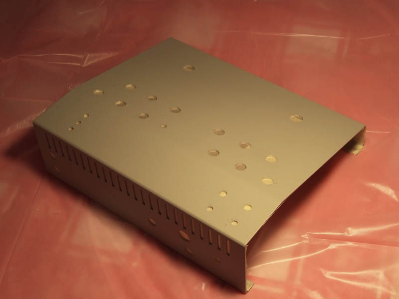

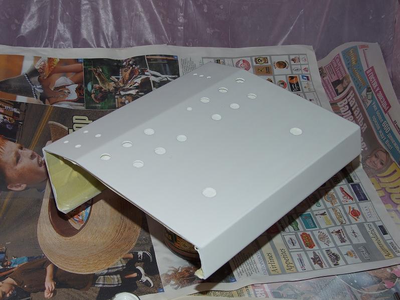

Подготовка корпуса
Рассверлил отверстия по лейауту. Зашкурил под грунтовку:

Славно сделано!
Кстати, электролиты на планке не худо бы закрепить китайски швейцарскими "соплями", чтобы их ножки не разбалтывались от вибраций. Они достаточно увесистые, однако.
Вопрос: в чем именно заключается "инфернальность" проекта?   :-)))))))))

...не худо бы закрепить китайски швейцарскими "соплями", чтобы их ножки не разбалтывались от вибраций. Они достаточно увесистые, однако.
Ок.

« Ответ #27 : Апреля 26, 2010, 04:31:05 pm »
Еще бы по фен шую моножилу залудить или лаком покрыть, чтобы не окислялась, все таки условия эксплуатации гитарного аппарата бывают далеки от идеальных.

Согласен.
Земляную моножилу покрыл бесцветным цапонлаком. Места спайки - после окончательной сборки.

« Ответ #29 : Апреля 27, 2010, 08:58:56 am »
Моножилу, действительно, лучше лакировать, а не лудить. Полуда резко увеличивает сопротивление проводника, т.к. ток течет по его поверхности.
Не забываем об этом! :-)

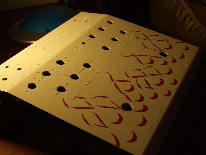

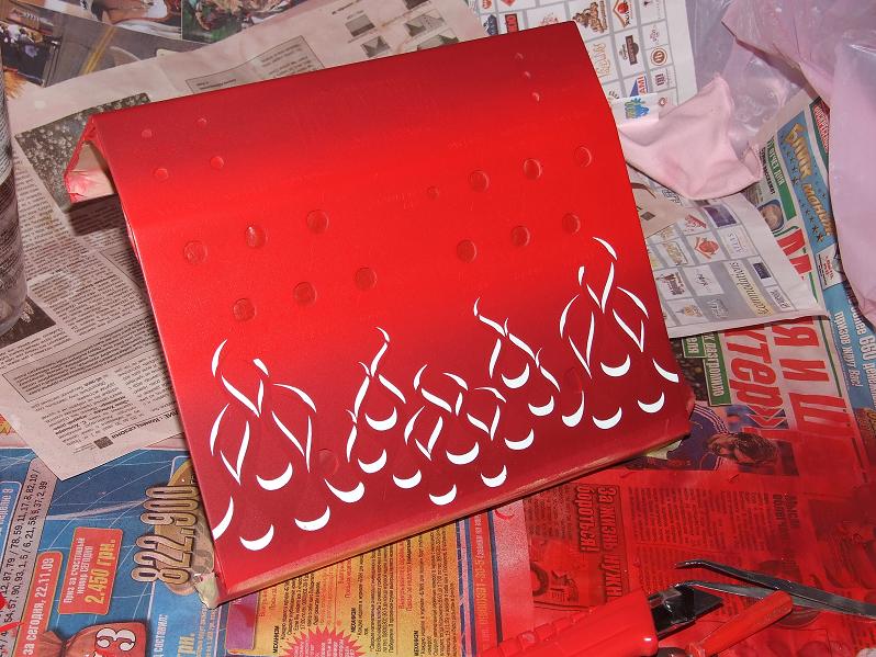

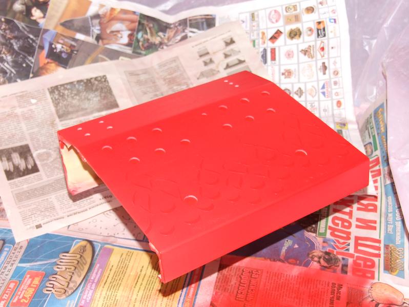

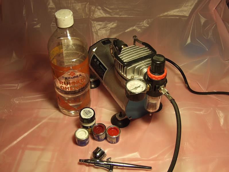

Аэрография
Покраска делается аэрографией с помощью оракальных масок. Правда сразу говорю, дело это геморное и качество (чистота линий надписей) до шелкотрафарета не дотягивает.
Нужен аэрограф с компресором (у меня харьковский МИОЛ), краски (в данном случае алкидная эмаль Revell), грунт и растворитель (Тиккурила 1032):
Корпус шлифуется шкурками 600 и 1200, затем грунтуется из аэрографа. Этот процесс надо повторять пока не получится достаточно ровная поверхность. Затем красится белым. Это будет цвет надписей.

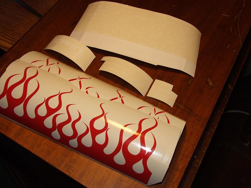

В ближайшем рекламном агенстве вырезаются маски из пленки Оракал серий 640/641.
С помощью транспортной прозрачной пленки маски переносятся на корпус:
Все окрашивается в основной красный цвет:

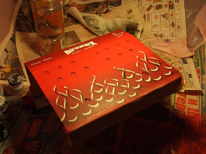

Наносится градиент бордового цвета, снимается часть масок:
Подрисовываются тени:
Снимаются все маски, корпус покрывается несколькими тонкими слоями лака:
Фух, притомился. В следующий раз буду задумывать дизайн по-проще :)

« Ответ #34 : Апреля 27, 2010, 12:18:37 pm »
выглядит классно! А чем снимаются части маски?

« Ответ #36 : Апреля 27, 2010, 12:22:26 pm »
Т.к. маска из пленки, то снять можно просто поддев скальпелем.
Куплю недорого эликсир молодо
Re: Парочка инфернальных предов
« Ответ #37 : Апреля 27, 2010, 12:24:02 pm »
тогда я ничего не понял  :-[
« Ответ #38 : Апреля 27, 2010, 12:32:30 pm »
Красотень!
Только я не понял, как оракал переносится на корпус, что за транспортная прозрачная пленка?
Gunpowder
  • Сообщений: 976
« Ответ #39 : Апреля 27, 2010, 12:53:45 pm »
Скажи что именно? Поясню.
Для переноса оракала есть транспортная пленка - монтажка (МТ-80 кажется называется). Она прозрачна, чтобы видеть куда клеить. Переносится так:
1) на листе оракала удаляются лишние детали,
2) сверху наклеивается монтажка,
3) монтажка вместе с оракальным рисунком отделяется от бумажной основы оракала
4) наклеивается на нужную поверхность
5) монтажка отделяется оставляя оракал на поверхности.
Все работает за счет разницы клеящей способности монтажки и оракала. В принципе какой вялый прозрачный скотч тоже подойдет.
