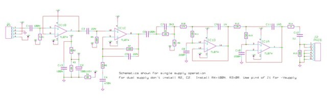

Вот по этой схеме у меня всё собрано: [img=http://www.postimage.org/TsrT0D9.jpg]
В общем заменил TL074 и всё стало как должно быть...

Изначально собрал по этой схеме, прибор так и не запустился вовсе, в динамиках был только низкочастотный гул и тот слабенький. Кто ни будь проверял эту схему на работоспособность?

Вот по этой
http://img244.imageshack.us/img244/9830/v30originalkh2.jpg
Почитай начало топика. Там же есть печатка под две 072 и двухполярку.

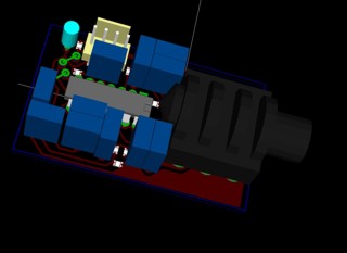

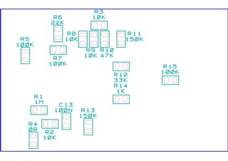

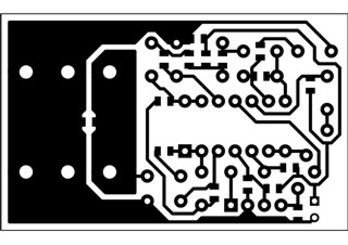

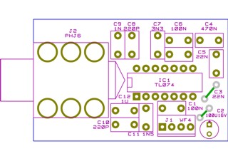

Развел универсальную печатку под однополярное и двухполярное питание с креплением за счет джека:

 KMG, кикад :) Красивенько :) Спасибо за платку!
