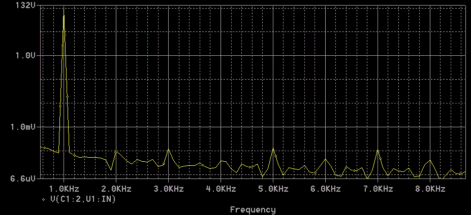

Вау!..
Всё таки слепил оконечник реально с никакими искажениями - все гармоники на уровне порядка -120 дБ:
Разумеется, это только оконечный каскад - повторитель. Сейчас отлаживаю в симе его - и есть гарантия, что искажения в конечном итоге будут только от лампы, без каких либо других прикрас.
Эта картинка - на мощности ~2 ВА, с приведёнкой 2 кОм. Проверил ту же топологию на мощностях до нескольких десятков ватт - искажения не поднимаются выше -118...116 дБ.
Собственно, нет сомнений, что оно и на мощности в 100 ватт никуда не убежит - просто в этом случае придётся рассеивать в паузе 350 ватт. Потому практического интереса не представляет - а вот на мощностях 1...10 ватт это будет очень достойный соперник классическому ХЭ SE.
Так, что вместе с гитарным QRP буду проверять ХЭ версию...
Есть перспективка на резкое снижение мощности покоя - но эту задачу оставляю на потом...
Реально ты его смоделировал. А что будет в натуре - еще вопрос...
Простота хуже воровства.

Re: Гибридный ответ чампу ;-)
« Ответ #96 : Июля 18, 2011, 01:10:16 pm »
А то и будет - что смоделировал.
Смысл моделирования - в поиске схемных узлов, вносящих вполне конкретные искажения. Когда источник искажения найден - ищется вариант топологии, при котором он не возникает. Как правило, этот вариант связан не с добавлением новой сущности, а выбрасыванием мешающей - с передачей её функций другим узлам.
Вот так методом последовательного приближения схема и чистится.
А сама схема при этом - прозрачная, как слеза. То есть, причина снижения искажений не мистическая, а совершенно логичная и объяснимая даже на пальцах.
Симулятор используется, как продвинутый индикатор искажений - на физическом устройстве трудно измерить сигнал в тех точках, которые симулятор показывается без проблем. При этом, никаких особых вопросов к точности симуляции не возникает - анализ производится качественный, а не количественный. А приводимые мной цифры - всего лишь свидетельство снижения искажений до уровня, при котором в реальном физическом устройстве их обнаружить просто невозможно в силу маскировки естественными шумами.
ХИНТ: для исключения каких либо сомнений в правомерности утверждаемого настоятельно рекомендую прочитать работу, указанную в #92 - в ней аналогичным образом сочетаются общетеоретические принципы, проверка принципиальных идей на симуляторе и последующее практическое подтверждение в конструкции реального устройства.
Сейчас у меня идёт интенсивный этап поиска наиболее выгодной схемотехнической конфигурации - при том, что фундаментальная идея, положенная в основу схемотехники, уже выкристаллизовалась и не вызывает сомнений.
Пару раз уже хотел браться за паяльник - но появлялось понимание того, что есть ещё узлы, которые можно существенно улучшить. Потому схема методично доводится до абсолюта - пока не исчерпаны резервы для улучшения. И паяльная фаза последует, когда в симе уже двигаться будет некуда.
Ровно по той же идеологии вычищался микрофонный усилитель - и результат практической реализации чрезвычайно удивил меня самого: твердотельный прибор реально зазвучал детальней ламповой классики.
А теперь я чищу мощный оконечник...
« Последнее редактирование: Июля 18, 2011, 01:12:50 pm от peratron »
