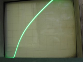

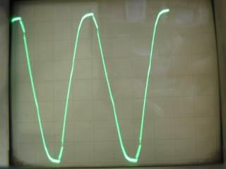

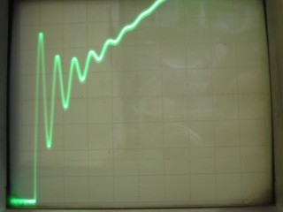

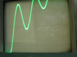

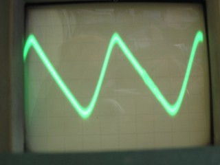

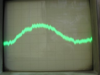

« Ответ #110 : Января 29, 2010, 03:04:11 pm »

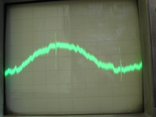

Вот небольшой фотоотчет по использованию расчетов Медведя
Подопытный кролик - 9-ти вольтовый перевертыш, включенный на 12В
Входное 12В (такая уж у нас сеть)
Нагрузка на мостик (2W10) с кондером 22 мкФ 450В, ток нагрузки 5,7 мА
Пульсации на конденсаторе 200 мВ/Дел
Из этого можно сделать вывод, что помеха лезет не по питанию, а наводится на цепи преда по воздуху.
Далее развертка 20 В/Дел, 100 мкС/Дел
На выходной обиотке без фильтрации, частота "звона" ~16 кГц
На выходной обиотке с шунтом 1 нФ частота "звона" ~3,5 кГц (совпадает с расчетной)
На выходной обиотке с шунтом 1 нФ и снаббером 20 кОм / 22 нФ
И в заключение осциллограммы выхода преда
Без фильтрации
С фильтрацией

Спасибо, Миша, как всегда здорово и точно) Куда тетроникс дел? Запиши шум преда в линию, плиз. Эти всплески должны быть хорошо слышны.
