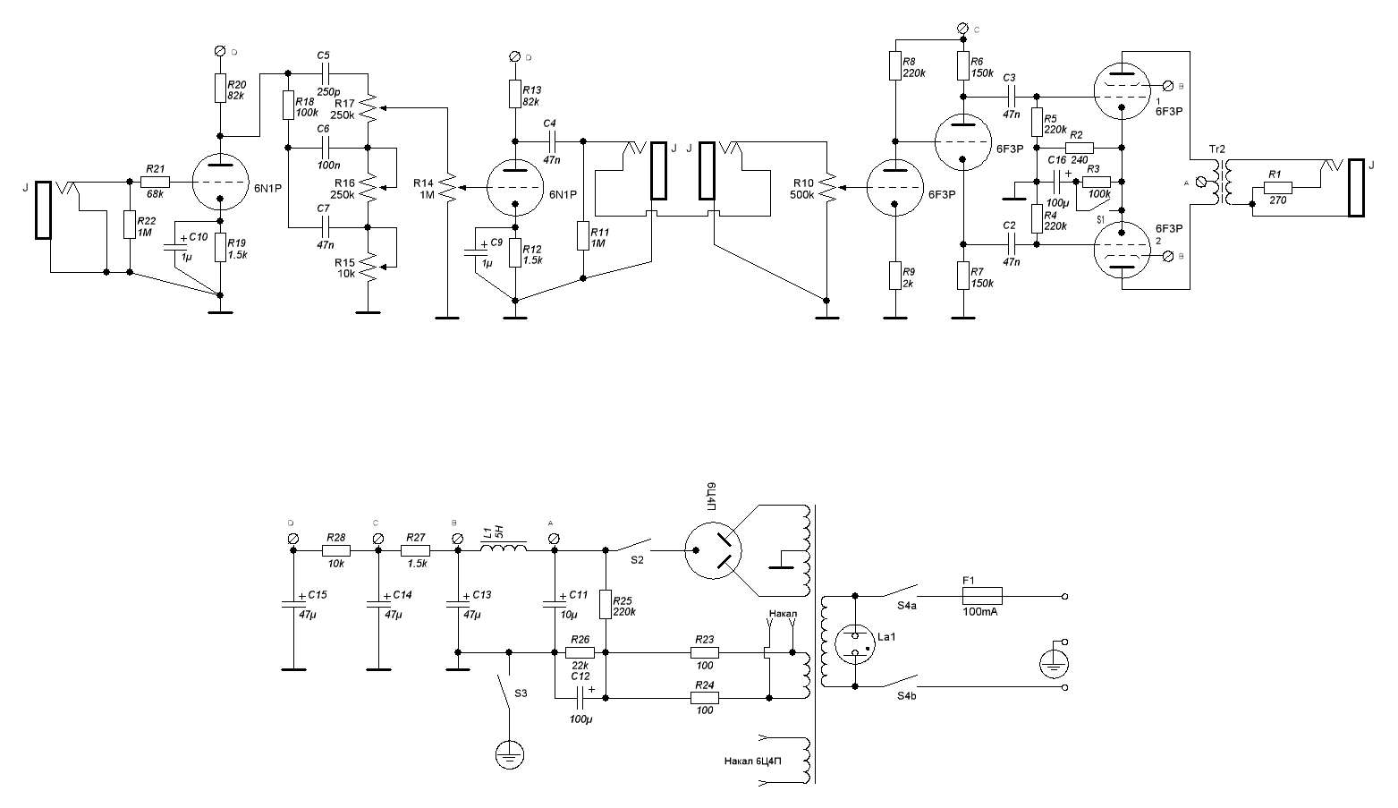

Ну вот, небольшой апдейт. Надеюсь, закрою несколько белых пятен.
Собрал усилитель, который я назову Лотос-2, это прототип маленькой серии усилителей. Его концепция очень близка к сабжу, но были учтены некоторые ошибочки, все они в этой теме разобраны. Итак, чтобы много времени не занимать, вот схема:

Картинки 6Ф3П вообще очень красивые, скажу я вам. Когда говорят про мягкое ламповое искажение, то это именно про эти картинки. =)

Картинки картинками, а звук звуком =)
Схема выглядит весьма приятно. Буфер-фазоинвертор из классического усилителя или хай-фай?
Это не буфер-фазоинвертор, это фазоинвертор с разделенной нагрузкой и непосредственной связью.
Если пользоваться осциллографим часто и регулярно, то по картинкам можно многое сказать о звуке. Кроме того, на моих картинках есть еще и измерения...

« Ответ #108 : Июня 18, 2010, 08:28:17 pm »
А какой импортный аналог 6Н1П? 12AU7? Или я путаю?
gitarub

« Ответ #109 : Июня 18, 2010, 09:04:03 pm »
Класс! Алексей молодец.  А как он по звуку в сравнении с Лотос 1 ? И ещё-какое анодное напряжение у транса?

« Ответ #110 : Июня 19, 2010, 06:36:38 pm »
Да, из зарубежных, думаю, ближе всех 12AU7. Но последняя ближе к 6Н8С, чем к 6Н1П по характеристикам. В данной схеме можно использовать все три лампы.
Разумеется, вторая версия звучит лучше. =)
Анодная обмотка силовика 280-0-280 В.

« Ответ #111 : Июня 19, 2010, 07:54:13 pm »
О!!! А я вот сижу и пытаюсь выципить тебя по этму вопросу. Блин...у меня 260-0-260. Но он вроде завышает... 8-)
Короче всё есть. будем ваять. Заинтриговал же.
А какие емкости и резисторы юзал?

« Ответ #112 : Июня 19, 2010, 07:58:16 pm »
Это получается больше 300 вольт на анод 6Ф3П выходит? Не многовато ли?
А какая приведёнка у выходного транса?

« Ответ #113 : Июня 19, 2010, 08:29:39 pm »
В текущем варианте 5600 Ом. Выходник используется хаммонд 125Е.

Спасибо,откопаю свой макет и попробую собрать.У меня там изначально U45b в перемешку с Gibson GA-8T с твоим оконечником.Пред я взял от Марша 18.

Алексей у меня нет дросселя-какое сопротивление поставить 220 Ом или 470 Ом? Транс 275-0-275

« Ответ #116 : Июня 19, 2010, 09:14:54 pm »
Дросель очень-очень желательно бы. Резистор я бы поставил 1к.

« Ответ #117 : Июня 19, 2010, 09:44:03 pm »
Пока поставлю резистор.Где то читал,что можно использовать тв3-1-9 первичной обмоткой. Нашёл дроссель Д27,а там шесть выводов и информации в нете нету.
Найди дроссель от телевизора ДР5-0,08

Кто-нибудь подскажет,какое напряжение должно быть на анодах и вторых сетках 6Ф3П ? У меня выпрямленное под нагрузкой получилось 315...325в.Это много,если только мои лампы не будущие перемаркированные 6BM8 ! :)
