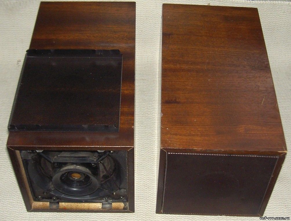

Только с я б всё ж ориентировался на другие динамики, чем ты выбрал. И задний - что-то типа 6ГД-6 или 10ГД-34. То есть, достаточно тяжёлый, но с большим ходом. Таких на рынке выбор большой.
ХИНТ: идеально под эту конструкцию подходят старые колонки от Радиотехники:
10ГД-34 отодвигается назад, а вперёд ставится широкополосник с лёгким диффузором...
Долго искал эти ящики - но что то не попались ни разу. :'(
А то б залудил бы уж давно идейку...
UPD: задний отсек - обязательно герметичный!
Иначе не справиться с набором резонансов - такие сложные комбинации методом тыка не подбираются.
