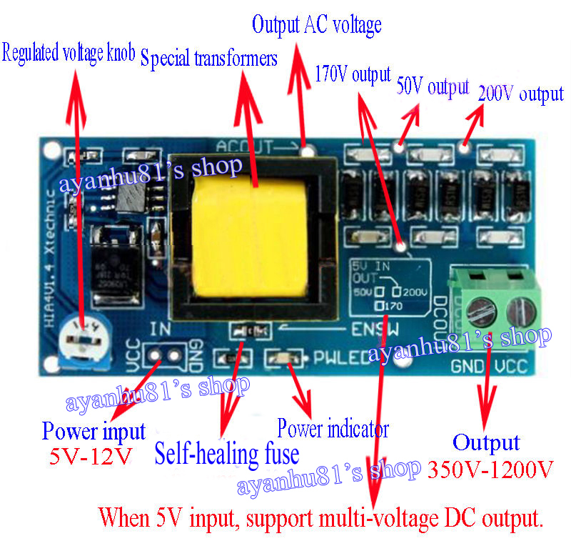

Кто нибудь пробовал использовать дешёвые китайские конвертеры типа:
Для питания лампового преампа (в том числе в транзисторных схемах). Китаец заявляет ток до 20мА, как бы достаточно для одной-двух 12ах7. Только интересно как с фильтрацией, сделать т.е. как ограничить ток, когда сие устройство стартует с пустыми банками. Ну и помехи. Может кто пробовал? Интересно услышать впечатления.

Без хороших фото даже теоретически рассуждать - гиблое дело.
Однотакт, это точно  ;D Буст или флай (однообмоточный дроссель или двухобмоточный)? Режим прерывистых токов или непрерывных? ОС по току или только по напряжению?
Предлагаю камраду  kwlw купить этот модуль. И всем колхозом мы уж как-нибудь оценим его право на применение в сигнальных музыкальных цепях  ;)

Китаец прячет что он там использует, везде чип закрыт или надписи зашлифованы. Видно только марку ключа - IRLR2905Z.:
Нашёл некое описание применения (на ломанном английском), что сия приблуда тянет около 70 вт на выходе и ток советуют ограничить цементным резистором на 10-20 ом. Если никто не сталкивался с такими, наверно буду брать на пробу, но прибудет только к концу лета, что не особо оперативно (спасибо Почте России). Так что отзывов придётся подождать...
Сия приблуда 7Вт, конечно, попробует отдать в нагрузку, не смотря на всякие там цементные резисторы  :)
Не велика потеря. У них такие запасы динозавров, типа UC3842-45, что к гадалке не ходи  :D

Ключ низковольтный, так что не буст определённо.
