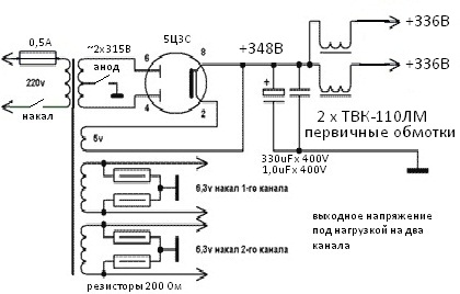

Хотя эти данные получаются строго при 300 вольтах питания. Учитвая тот факт что у меня было бы 400 вольт переменки, 100 вольт я бы не уронил на кенотроне и дросселе... То есть один хрен транс по току бы не подошел... Я щас у меня будет также чуть выше 300 вольт (360 вольт переменки), но с током проблем не будет точно.
Ваша схема будет работать и при +200 В питания. Отговаривать не буду, но у Вас всё есть и с первым силовиком.
И еще такой вопрос... на выходе предусилителя стоят конденсаторы по 2,2мкф. Я плаинрую применить Mundorf Supreme, но меня терзают смутные сомнения, не много ли это. У меня к примеру есть К71-4 по 0,47мкф. Мб их тоже достаточно будет?
Можно 0,47 мкФ.

Хорошо, я вашему совету последую и поставлю старый силовик. Новый вчера забрал, пусть ждет своего часа :)
И еще такой вопрос. У меня 2 кенотрона, которые я могу параллельно подключить к вторичке. То есть каждый канал будет работать от своего кена. Так вот есть в этом смысл или нет?:)
Кенотрон 6Ц4П - косвенного накала с потребляемым током порядка 650 мА. Если у силовика есть две обмотки по ~6,3В / 0,7А то одну из них займёт кенотрон, а другую - накалы двух баллонов 6Н23П. Один кенотрон позволит вам питать схему легко. Включайте его по классической схеме и разветвляйте питание после первой ёмкости порядка 10 мкФ. Более ничего не нужно.
Для устранения фона накалов (если таковой будет прослушиваться в тракте), подайте на искусственную среднюю точку накалов (резисторы по 100-200 Ом) питание +30 В, которое можно взять с анодного напряжения с помощью резистивного делителя. Нижний резистор делителя, на котором будет +30 В зашунтируйте плёночным конденсатором на 1 мкФ.

Вопрос по существу :) Вы сказали что для снижения уровня фона можно поднять уровень земли. Я собираюсь выпрямить накалы на шоттки и поставить электролиты на 1000мкф. Этого будет достаточно без поднятия земли? Или еще закорячить туда стабилизатор на 6 вольт с LDO?
Re: Посоветуйте схему предусилителя
« Ответ #36 : Августа 12, 2014, 12:03:26 pm »
Сугубо ИМХО, выпрямление и стабилизация накала имеет смысл только для очень чувствительных конструкций (мик. преампы, хай-гейн и т.п.), и в этих случаях настоятельно рекомендуется питальник делать отдельным устройством в отдельном корпусе. Во всех остальных случаях лучшим решением будет запитка накала переменкой с подъёмом средней точки накала на 30..50 Вольт относительно сигнальной земли.
Располагая сильнотоковый выпрямитель в непосредственной близости от чувствительных ламповых каскадов, мы получаем очень мощный источник помех, от которого будут гарантированные проблемы.

« Ответ #37 : Августа 12, 2014, 01:16:48 pm »
@ Denn
Чего-то я запутался... Почему тогда гарантированных проблем не возникает в высокочувствительных микрофонных или гитарных предах при выпрямлении накала? Отдельно может и рекомендуется делать БП, но я даже не вспомню чтоб встречался с такими случаями даже на картинках. Чаще вижу ИБП, причем внутри корпуса... К тому же:
1. не думаю что от моста на шоттки будет высокий уровень помех
2. на лампы я собираюсь водрузить экранирующие колпачки
3. в случае фона можно еще попытатся отгородить БП от усилительной и селекторной части
4. расстояние от БП до платы преда будет примерно сантиметров 20.
Еще рекомендуется разносить по разным сторонам подвала БП и усилительную часть, что в общем-то логично. Так что тянуть проводники с переменкой (пусть даже в косичке) мимо реле селектора, каскадов усиления и т.д. гораздо опаснее пресловутого диодного мостика :) Я не против "поднятия" земли, у меня так реализован накал усилителя, но лампы у меня не в подвале, а на поверхности алиминиевого корпуса.
Кстати Вы так и не ответили почему нельзя шунтировать электролиыт пленкой :)
Предложил подтяжку накалов на +30 В как самый простой и незатратный способ. Если вам проще выпрямить и поставить электролит, значит так тому и быть. С переменным накалом фон может прослушиваться на небольшом уровне, но в паузах может мешать. Входной сигнал у вас не менее ~0,5 В может оказаться так, что и переменный накал устроит вполне (зависит от лампы).

Помехи от работы выпрямителя возникают во всей цепи, в т.ч. и в силовом трансформаторе и т.о. попадают в анодную цепь.
Под гарантированными проблемами я имел в виду фон (зуд) в любительских конструкциях. С этими проблемами можно более-менее успешно бороться с помощью продуманной разводки и размещения компонентов, но имхо гораздо проще просто не создавать проблемы.
Не знаю где я не ответил (далеко не всё читаю), но про вред от шунтирования я писал не раз, в т.ч. и на данном ресурсе. Вкратце: начиная с некоторой частоты f, конденсатор превращается в индуктивность; для электролита и для плёночного/керамического конденсатора эти частоты сильно отличаются; т.о. в некотором диапазоне частот зашунтированный плёнкой лит представляет собой параллельный LC-контур, который замечательно "звенит" в ответ на импульсное потребление, что отражается на звуке в виде неестественности ВЧ (кому-то эта неестественность даже нравится - сильнее "цикает" :), но лично я предпочитаю натуральность).
