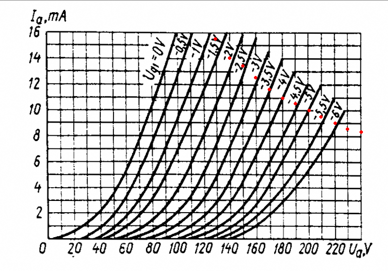

Могу сказать эмпирически с учётом опыта, что мотать надо примерно 6:1, при выходном импедансе 150 ом (стандартное значение, может быть и больше), получаем примерно от 5к до 10к приведёнку. Далее, тут не усилитель мощности, ватты выкачивать не надо, а надо обеспечить необходимый диапазон по НЧ, соответственно смотрим реактивное сопротивление. 5к на 40Гц это 20 Гн.  Типичное значение индуктивности для микрофонных трансформаторов 100-200 Гн. От этого и пляши.
В принципе, для 6ж1п есть триодные вахи, можно и точно посчитать, исходя из режима лампы, но точно не будет. потому как входное сопротивление преампов различается, там ещё и межвитковая ёмкость влияет и длина кабеля.  Вообще полезно в БП микрофона ставить принудительно нагрузку дополнительную для выравнивания АЧХ, но так мало кто делает и непонятно почему.

Re: Ломо 19а-9
« Ответ #94 : Февраля 06, 2015, 02:39:59 pm »
выходное микрофона 30 Ом, Ктр известен 3:1
Получается приведёнка 270 Ом, это полная чушь.
Вот 6ж1п в триодном включении.
В указанном режиме внутренее сопротивление лампы примерно 10-15К, ну там разброс ламп и др. порядок понятен.  Параллельно анодный резистор 20к и на землю 56к там стоит ещё, вместе 20 и 56 дают 14.7к. вместе с лампой получается 6к-8к примерно в этом масштабе импеданс каскада. sqrt(6800/150)=6.7
Так что про 6,5:1 я совершенно правильно сказал. 6к8 на 100Гц это 11Гн. На 20Гц - 54Гн. Разделительный стоит там 300nF, вместе с индуктивностью транса получаем фильтр второго порядка. Полюс фильтра должен быть за пределами рабочего диапазона микрофона, в общем индуктивность под сотню Генри выходит.
Как-то так....
