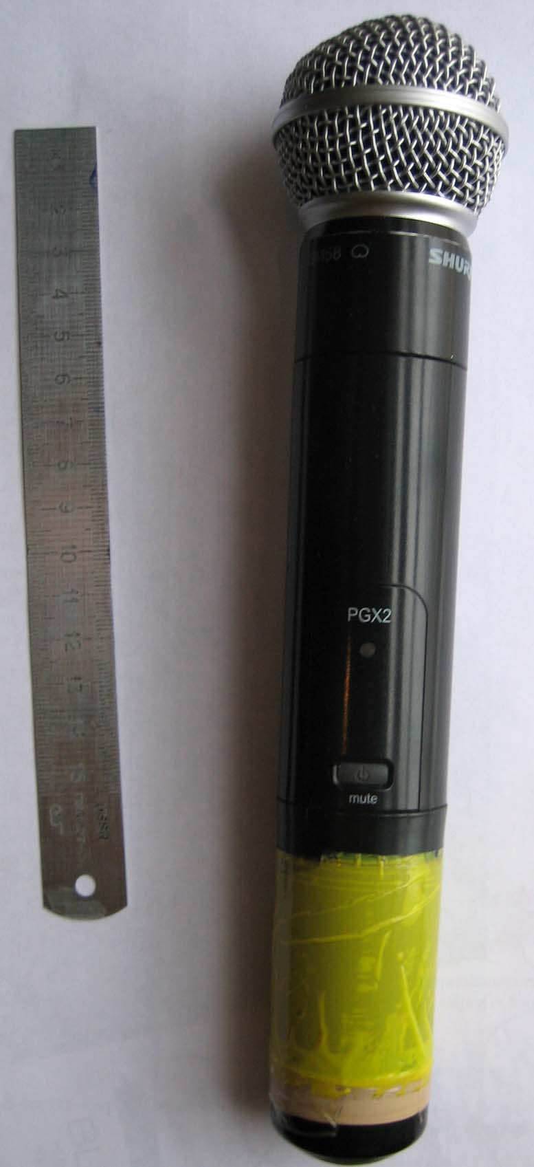

Радимомикрофон Shurе SM58 - PGX2.
Схема ,безпробудно глюкнулась по логике питания.

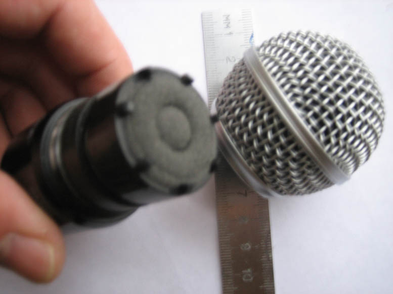

Хочу вытащить головку и использовать её, вставив в другой корпус. То есть...обычный вариант, проводной.  А то лежит бесполезным грузом.
Сегодня попробовал вытянуть, но не получилось. Применять чрезмерные усилия побоялся.
Вот, сфотографировал.
Может подскажете?

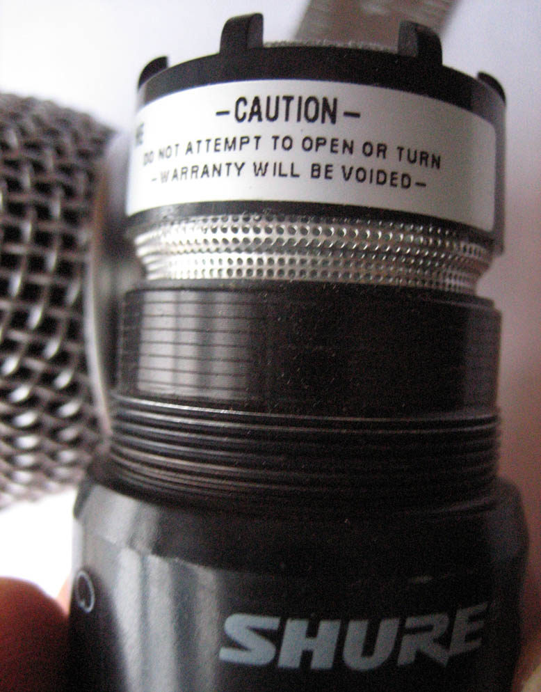

И может кто переведёт надпись, на последнем фото? Она вроде по теме?

И охота на место шуровской вставить какую-то от простого. Чтобы комплект , как бы сохранить...

"Не пытайтесь открывать или поворачивать. Гарантия будет разрушена."
Он уж сто лет не на гарантии :)
Не поломать бы...вот в чем задача.

EDIT: С фейком - лоханулся :). Не увидел, что у вас не SM58, а беспроводный микрофон.
Это именно SM58, там же написано.
Но беспроводной вариант.
А PGX2, полагаю, обозначает модель передатчика и приемника.
    То есть...радиомикрофон на базе динамической классики СМ58.

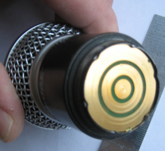

вынимается голова легко
на фото со стороны контактов есть насечки на фланце
их нужно легким нажимом небольшой плоской отвертки отогнуть, потом иголкой подковырнуть круг с контактными площадками
внутри увидите гайку, открутите ее, отпаяете провода, и вытащите голову в сторону, куда накручивалась сетка
только одно но-для проводного см58 она не прокатит-там сопротивления катушек разные

К сожалению там нет вида , между контактной пластиной и головкой.
