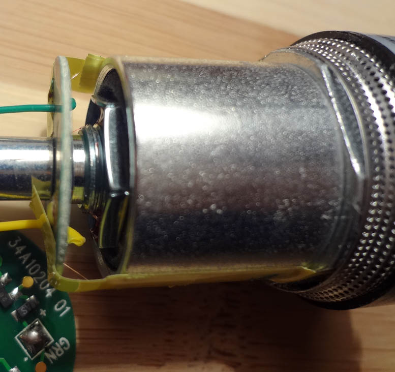

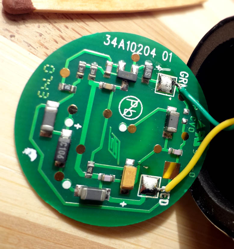

Получается, что с катушки динамической головки сигнал идёт на однокаскадный транзисторный усилитель.
И трансформатора наверное там вообще нигде нету?
с волосков катушки показывает 257 ом. (цифровой мультиметр)  (этот номинал мне непонятен, и я подозревал, что я ошибся в понимании показаний природы, и ом там должно быть меньше,  но....как не проверял, но ...ставлю на приборе метку 2 ком, и он мне кажет 257 и я понимаю это как омы...)

Это порно какое-то с усилителем. Капсюль на 300 Ом импеданса, т.е. прямой, без трансформатора. Можно сразу на гнездо XLR припаивать.
В таком дорогом и не левом микрофоне?! Порно?
А плата-то родная, аккуратная, не самопал, не времянка ж...
Хорошая новость!!  :)
Это не новость, это идея!!!
На счёт "нелевого" есть сомнения, и керамические SMD качества в звук не добавляют. Это понятно, что сигнал раскочегаривается перед оцифровкой, но в данном случае, я больше ждал трансформатор, чем "это". Ну, так и быть, можно напрямую.

Если меня правильно поймут, я тоже не профан в SMD, и по фото ёмкость не определяю, при керамике типоразмера и по 100-200 нФ в том же размере. Отметил факт ненужности приблуды для целей использовать микрофон в проводном режиме.
Паяльная маска грубоватая, пайка тоже. Может так и должно быть, но видел я и получше.
