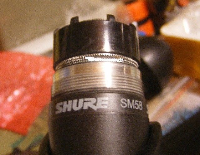

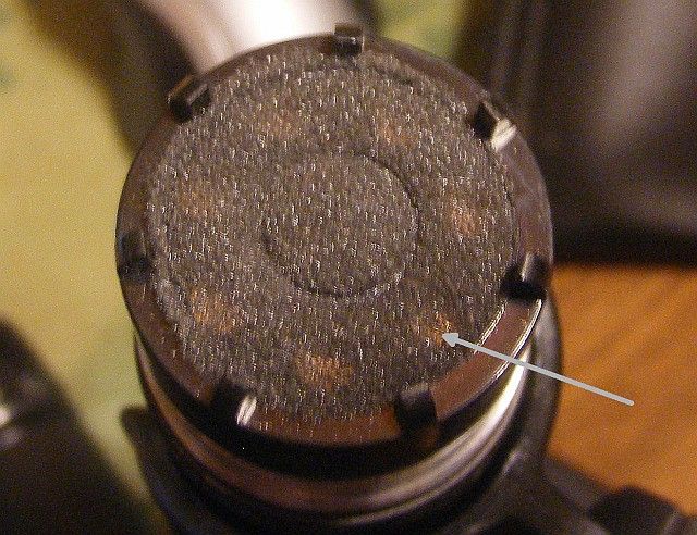

Кстати, осмотрел капсюль своего СМ58 - с хорошим освещением, через сетку видно четыре блестящие фрезеровки металла.
Также с тем самым хорошим освещением, под углом - видно через поролон, просматриваются дырочки к мембране - "лепестки". На китайце их восемь, на оригинальном - семь.
Если у вашего капсюля видна фрезеровка и семь дырочек - то наверное можно окончательно отбросить версию палева.
« Последнее редактирование: Ноября 21, 2014, 10:01:34 pm от kwlw »
У меня...кажется не такой жидко-тощий паралон, чтобы разглядеть там что-то.
« Последнее редактирование: Ноября 22, 2014, 09:01:56 am от Martel »
Надо повертеть при хорошем свете. Дырки видно только под определённым углом.
