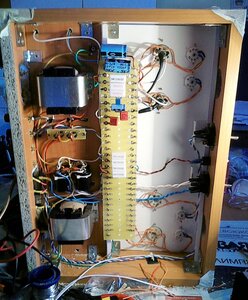

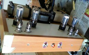

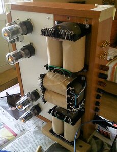

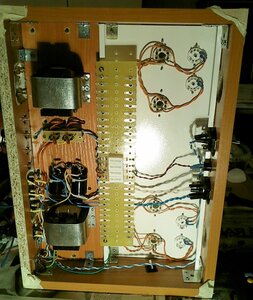

Уговорил меня знакомый собрать ему усилитель для прослушивания музыки. 2 канала PP на 6П3С (в пентодном включении), фазоинвертор на 6Н2П, в секции предусиления 6Ж32П, трансформаторы и дроссели Аудиоинструмент, выходные TW25PP. Над трансформаторами будет защитная крышка на петлях  ;D
Посмотреть на Яндекс.Фотках
Монтаж пока в процессе.
« Последнее редактирование: Апреля 11, 2010, 07:45:46 am от dks »

Поздравляю с началом! :)  Отлично смотрится, а по мощности будет просто монстр! Ждем фотки подвала и схему.
С появлением "лампового попадалова" от Denn'a, тоже подумываю собрать себе что-нибудь для музыки :). Для начала отмакечу схемку на 6Ф3П, вчера начал перематывать силовик под это дело.

Спасибо за поздравления, но поздравлять надо будет обладателя, когда закончу  ;D
Акустика будет современная и довольно мощная, поэтому и PP и трансы большие.
Монтаж PTP, смещение автоматическое, питание каналов раздельное.
« Последнее редактирование: Апреля 10, 2010, 01:22:13 pm от dks »

Переверни надпись на тумбелере, а то там NO вместо ON :D
Re: Сподвигся на сборку Hi-Fi усилителя
« Ответ #4 : Апреля 10, 2010, 01:49:04 pm »
Эти шайбы пока временные, не нашел сразу круглых - что поделаешь, постиндустриальная эпоха...

Красиво! И по замыслу и по реализации. Вопрос, а где продаются такие монтажные панельки?
« Ответ #7 : Апреля 11, 2010, 07:12:01 am »
http://www.el-tubes.ru/Basis/index1.html

Всё здорово... но ДСП ааааа =(((((((
Re: Сподвигся на сборку лампового Hi-Fi усилителя
« Ответ #10 : Апреля 12, 2010, 09:39:20 am »
Да, ладно вам  ;D Главное - звук, и никаких тараканов в схемах.
Продолжение сериала...
Вечером будет пробный пуск одного канала.
