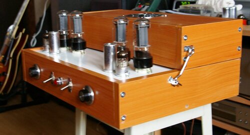

Доделал конструктив, крышка откидывается на петлях, добавил вент. отверстие для силового трансформатора.
Посмотреть на Яндекс.Фотках
