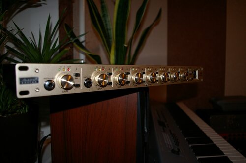

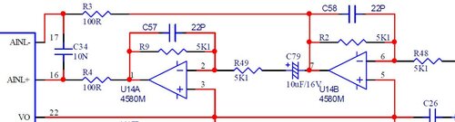

Появилась у меня возможность поменять ОУ в ALTO MP8D (8-канальный микрофонный предусилитель с АЦП CS5361). Участвуют в тесте: AD8066, JRC4580M и OP275. Пока не нашел ничего лучшего, чем воткнуть SACD с SONY DVP-NS930V, правда вход на АЦП сделан в виде инсерта потому идет преобразование небаланс-баланс на паре ОУ, которые и были поменяны в 2-х случаях, а в каком-то остались родные 4580. Уровень выхода с SONY слабоват, потому сделана нормализация и последующий миксдаун, ну пусть пока хоть такие тесты. Файлы обезличены.
http://yadi.sk/d/kJpBQG9Oz6HS -1_2, 3_4, 5_6
http://yadi.sk/d/gjBhMDu_z9JO 7_8
Вот такой вот красивый прибор
http://fotki.yandex.ru/users/kdolotov/view/391909/
http://fotki.yandex.ru/users/kdolotov/view/518012/
