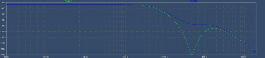

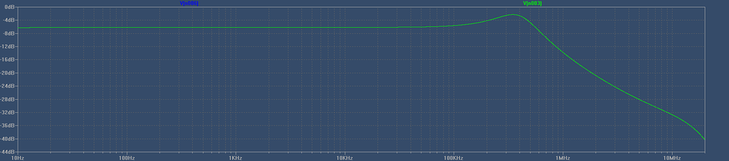

Ну я посимил в LTSpice, не без помощи камрадов с форума.
Вот АЧХ родной схемы MP8D:
http://fotki.yandex.ru/users/kdolotov/view/521702/
Вот АЧХ схемы из даташита CS5361:
http://fotki.yandex.ru/users/kdolotov/view/521701/

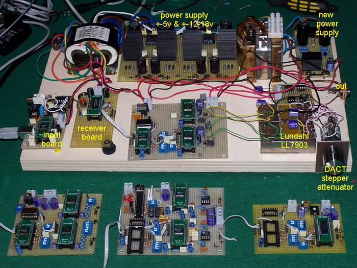

Немного оффтопа на тему ХЭ-ЦАПы:
подробности тут - http://www.audiodesignguide.com/DAC_final/DacFinal.html
а мы тут какие-то оперы меняем, да кондёрчики закорачиваем... :)

Не очень понятно откуда у вас вылез notch на первом графике , а в родном варианте добавьте на входе цепь 680 ом и 470пф на землю они забыли в
PDF нарисовать
Что касается последней картинки то лучшее там это фанерка
