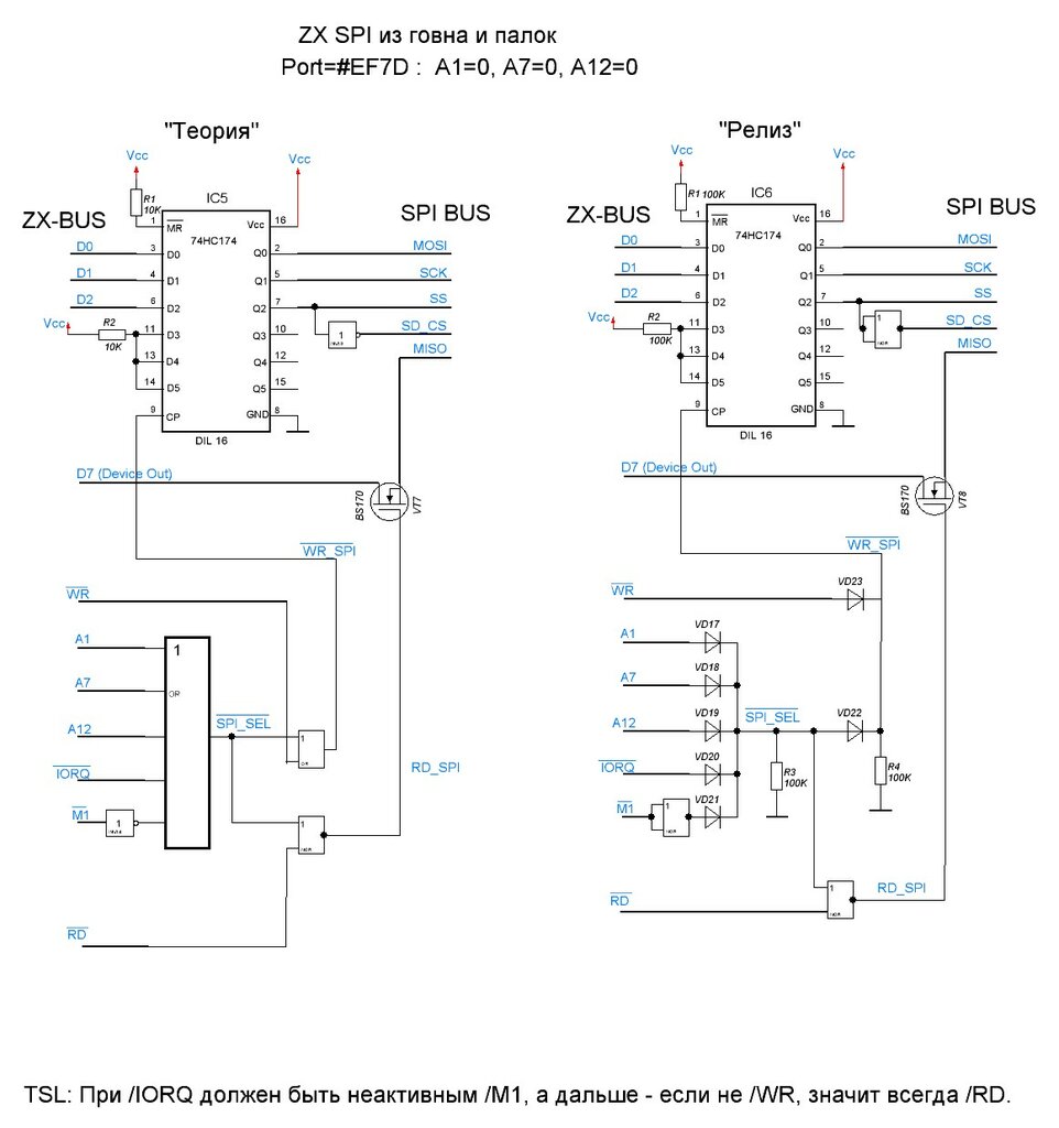

« Ответ #17 : Сентября 07, 2013, 10:12:28 pm »
вот такую ерунду сочинил. Это SPI для ZX Spectrum.
явный возможный ляп - два диода последовательно. Точнее "5-Или" и последовательно с ними VD22. Надеюсь, не упадет напруга до запретной зоны :)
Выходы "или" притянуты к земле, на случай если везде "0", значит, диоды закрыты и потенциала нет никакого.
Мосфет для имитации третьего состояния, его задача отстегивать подключаемое устройство от шины данных, когда нет доступа на чтение. Видимо, он будет выдавать только логический "0", а вместо "1" будет отключен. Надеюсь, шина данных спека притянута к питанию, и городить буферы с тремя состояниями не придется.
Завтра попробую намакетить, если диодов хватит :)
p.S. изменено, т.к. КМГ нашел пару приличных ляпов

Re: Логическое "или" на диодах норма, или моветон?
« Ответ #19 : Сентября 08, 2013, 06:07:19 am »
явный возможный ляп - два диода последовательно. Точнее "5-Или" и последовательно с ними VD22. Надеюсь, не упадет напруга до запретной зоны Улыбка
Это, несомненно ляп - в ТТЛ-уровнях оно не сработает. Разве что использовать германиевые Д9...
ХИНТ: с шоттки будет на бровях - я б такое девайсо в эксплуатацию не взял бы, поскольку появляется слишком сильная неопределённость и неуверенность в результате (помехи/температура)...
