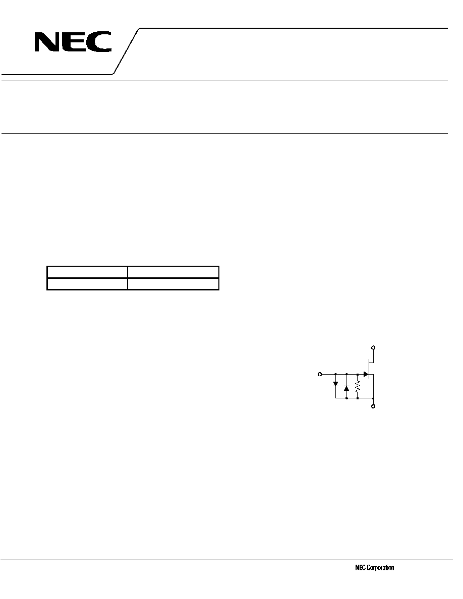

В электретных микрофонах стоят микросборки полевик + то самое гигаомное сопротивление(N-channel Silicon Junction Field Effect Transistor For Impedance Converter Of Ecm) Например 2sk660 (маркируются k660).

а вот тема полевика с гигаомом и гигаома отдельно осталась нераскрытой. %-(
Не туда это сопротивление прицеплено. Чаще всего в китайском электретнике полевик без утечки, в истоке сопротивление на несколько килоом для нивелирования разброса параметров и всё. Два вывода: земля и сток.
Вполне себе туда: полевик с малым начальным током (~0.3 мА) и малым напряжением отсечки (~0.6V) - потому работает с нулевым рабочим смещением.
ХИНТ: работа в точке нулевого смещения даёт наилучший С/Ш.
Потому именно, что туда!
Что, как уже было сказано, не мешает использованию разделённой нагрузки - при том, что истоковый резистор не влияет на режим...

Мешок (большой) ТА достался в доинтернетные времена, в том числе с кусками трубок и электретных капсюлей, потерявших статику мембраны. Вскрывал капсюли и изымал полевики. Были ли это сборки, я не знаю, но на платке с внутренней стороны были напаяны и чип-резисторы. Я подумал сначала, что речь про них, но они точно не гегаомные.
Вы прям хорошо изучили схему и рекомендуете заменить полевик КП303А вместе с резистором утечки на сборку и оно будет работать? ...пока вижу, что не будет.
Re: МКЭ-271 (реанимация)
« Ответ #79 : Декабря 12, 2014, 07:39:52 pm »
@ Beermonza
Да, изучил - купил пачку капсюлей по 3 шт и выдирал из них сборки на предмет использования в примочках-исказителях.
Работать будет.
Легко проверяется на симе.
Там же можно оценить величину эффекта умножения входного гигаомника за счёт ПОС.
ХИНТ: поразила стабильность параметров - разброс начального тока (0.28 мА) не более 1...2% во всей партии капсюлей из 100 штук...
