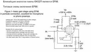

Собственно почему не попробовать вариант с EF86(6Ж32П) - есть вот такая схема:
Посмотреть на Яндекс.Фотках
« Последнее редактирование: Октября 08, 2009, 10:22:27 pm от dks »

Вы собираетесь подключать к этой схеме микрофон караоке? Вход-то несимметричный. Да и следующий за ним прибор должен быть с входным сопротивлением не менее 1Мом, либо ставить второй каскад на понижение выходного импеданса.

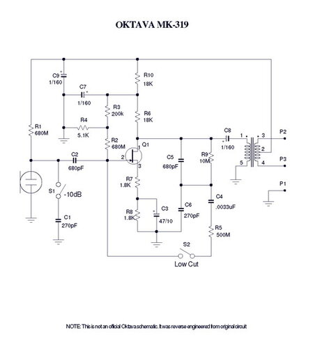

А что мы теряем при таком подключении? Возьмем для примера микрофон Октава МК319А (который у меня есть)
«Октава МК-319А» на Яндекс.Фотках
добавляем на выходе буфер (что лучше: катодный повторитель, повторитель на ОУ).

Микрофон конденсаторный, поэтому говорить о низком выходном сопротивлении, мягко говоря, некорректно.
Вы имеете ввиду сам капсюль? Тогда это тема уже сборки самого микрофона, а не отдельного предусилителя к уже готовому.
На последней схеме представлен предусилитель для конденсаторного микрофона. Я уже сказал, что схемотехника принципиально отличается от той, что нужна динамическому?
