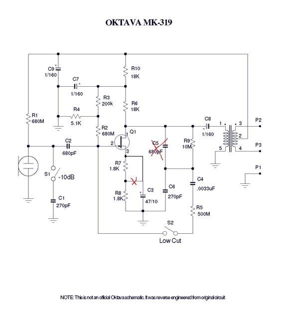

Очередной мозговой штурм схемы с другом Серегой привел к новому моду:
http://fotki.yandex.ru/users/kdolotov/view/440294/
Улучшаются ВЧ и возрастает усиление встроенного преампа.

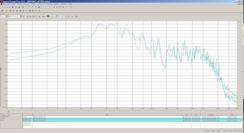

« Ответ #37 : Августа 21, 2011, 05:17:19 pm »
АЧХ чистого гитарного звука снятого с каба до (синий) и после (зеленый) мода.
http://fotki.yandex.ru/users/kdolotov/view/440295/

« Ответ #38 : Августа 22, 2011, 12:11:18 am »
Питание поляризации капсюля без фильтра это,  конечно, треш :) и требует доработки. Нужно добавить дополнительный RC фильтр, что-то типа 100мегаом и 22нф хорошая плёнка. А потом уже имеющийся 680 мегаом на капсюль.
Увеличивать ёмкость разделительного конденсатора перед трансформатором больше 1 мкф категорически не стоит. Звук "развалится", пропадёт сфокусированность центра и появятся артефакты из-за перегрузки трансформатора инфранизкими составляющими звука. Я бы даже попробовал его уменьшить до 0.5 мкф. Звук возможно станет легче и чище и пропадёт лишний грязный и нерабочий низ. Разумеется надо плёнку ставить, а не электролит.

« Ответ #39 : Августа 23, 2011, 12:08:35 pm »
Вообще-то там с9 стоит для этих целей.
